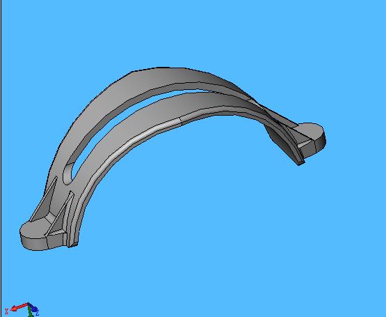

我这有一张图.由于自己是新手,画了2天都没搞下来.哪位大哥帮忙给个指导.若能给画一下,让小弟学习,那个感激涕零了.在此我先谢谢各位大哥的慷慨了.我的EMAIL:syc_chun@tom.com+ T4 n4 P2 F2 R" D8 X+ X4 ^* V

1、按左下图除筋板外的形状作拉伸;* a$ K( B$ m8 D/ ~  o" c
2、按左上图切出外形;
, x/ E) R' f' u5 H3 L4 r; _3、切出半圆形上面的槽;* s' l5 d  E) H" M7 h9 \
4、做出有关圆角;. H+ @& @( e2 o- I8 C( x
5、用筋特征作出筋板;
' I& l7 U6 A. _. q5 y( U, @6、在筋板处作圆角。
) r' o$ t# Q) q" I( r: A) `8 D* s: m0 T6 y8 n" i8 \
作图还望自己做,否则起不到学习的效果。

不一定要用钣金来做了,要看你想怎么做了,只要能达到最后想要的效果就行了!

其实方法是多样,最重要是能做出和方便以后的调整.

对呀,其实可多方法都可以做出来的~~扫描或者放样都可以的呀~~楼主可以多试几种方法~~

谢谢各位.我自己是做了,只是做好之后,倒圆角老是失败.

我用sw做还是有点困难,用PROE就没什么了
