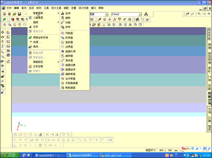

发表于 2007-9-21 14:30:55 | 显示全部楼层 来自: 中国江苏无锡
如图所示:楼主可能用的是试用版等等。
, G7 U: Q8 p2 L1 F. V4 S9 \% S你也可以将不能导入的出错的图形对话框截个图片上来看看,是什么原因,好吗!

发表于 2007-9-21 17:45:48 | 显示全部楼层 来自: 中国四川绵阳
3.7.1 输入.EXB格式文件
, e  K6 V: M: k( j$ z0 u! r2 {        1.使用输入工具. u$ g5 L0 T& Q1 d! w
        CAXA实体设计2007 新增了直接输入exb格式文件的功能,使用方法如下。
, E+ U! o$ l! k9 Y7 V        (1)进入草图工作平面。7 N& Y: y( ], _5 o/ W7 i
        (2)从文件下拉菜单中选择“输入”选项或者在草图栅格的空白区域右击鼠标,并从随后弹出的菜单中选择“输入”。. o% F7 q. \, w' Y0 F- _
        (3)选择要输入的.exb.文件所在的位置文件夹。9 q$ k( s: }$ r% n
        (4)从文件类型中选择.exb文件。9 E; b0 {* Z1 f6 t
        (5)选择所需的文件,然后选择打开或者双击文件名。
3 V' _, a* ], m" a$ H2 J3 l        2.使用外部加载工具
$ P- a( X. n! m+ ~# t5 g  n3 s* `        CAXA实体设计2007之前的版本,没有直接输入.exb的工具。可以使用外部加载工具来实现此功能。方法如下:! w, O* y+ f- P4 S2 A
        (1)实体设计输入设置7 @+ `6 W6 w4 p/ b, o
        在设计设计中输入.exb格式文件,首先要进行一系列设置才可以输入。设置的方法如下:
) E8 s1 `9 V, P        1)在下拉菜单选择“工具 | 加载外部工具”,选择“增加”。
% @% A5 \+ ?: g        2)弹出“加载外部工具”对话框,在“类型”中选择“OLE对象”,然后在对象文字段中,输入“connector.cconnect”,在方法下拉列表中出现3个选项,如图3-62所示。
: f8 ?8 n- c8 j, k        ExportDrawing:把实体设计的工程图纸输出到电子图版中。+ L$ K( P: V/ Q' c! u' z
        ImportDrawingTo2Dprofile:把CAXA电子图版中的图形输入实体设计的草图中。
2 z. a# D6 C3 S7 q: ^7 Q9 S$ \        ImportSurfaceModel:输入曲面造型(用于三维电子图版)。
% C, ?7 f/ f3 G) i% q注意:在设置加载外部工具以后,在以后的输入输出时,就不需要重新设置了。为了使用方便还可以把新设置的外部工具在工具栏上生成自定义图标。
: Y* F: v$ i+ O7 J8 O
* |8 k+ d5 K9 ^% R图3-62 加载外部工具对话框
  f  W; J0 y' @# A        (2)CAXA电子图版文件输出
, E/ [' @& H/ S        将.exb文件读入到实体设计中,应先在 CAXA电子图版 中将文件输出,步骤如下:4 S4 R3 Y1 @* I
        1)在电子图版的下拉菜单选择“文件 | 实体设计数据接口 | 输出草图”选项。
3 f  C4 v/ Y: T) K  B8 q; l: r        2)选择要输出的轮廓线。' L( k  B% Q: `' H9 M
        3)选择输出的定位点,暨在实体设计草图平面的原点位置。
6 S3 ^) Y4 P$ I8 V        (3)输入.exb格式文件# l7 l4 [, w# t8 F! e; U
        在进行了以上的操作以后,就可以在实体设计中输入exb格式文件了,方法如下:
3 x: t& E2 x' j! b2 n        1)在设计环境状态下或者在草图环境中,选择下拉菜单的“工具 | 运行加载工具”,接着选择“connector.cconnect ImportDrawingTo2Dprofile”。
0 Z9 j! q% }, x  [$ U* X        2)在弹出的“读入草图”对话框中选择,所要输入的草图文件,单击“确定”,即可实现的输入。6 h" w. N4 ?; o5 _5 r3 |" R
注意:在设计环境状态下输入.exb格式文件,草图的基准面默认为系统的X-Y平面
小贾师傅CAXA + 3 应助
