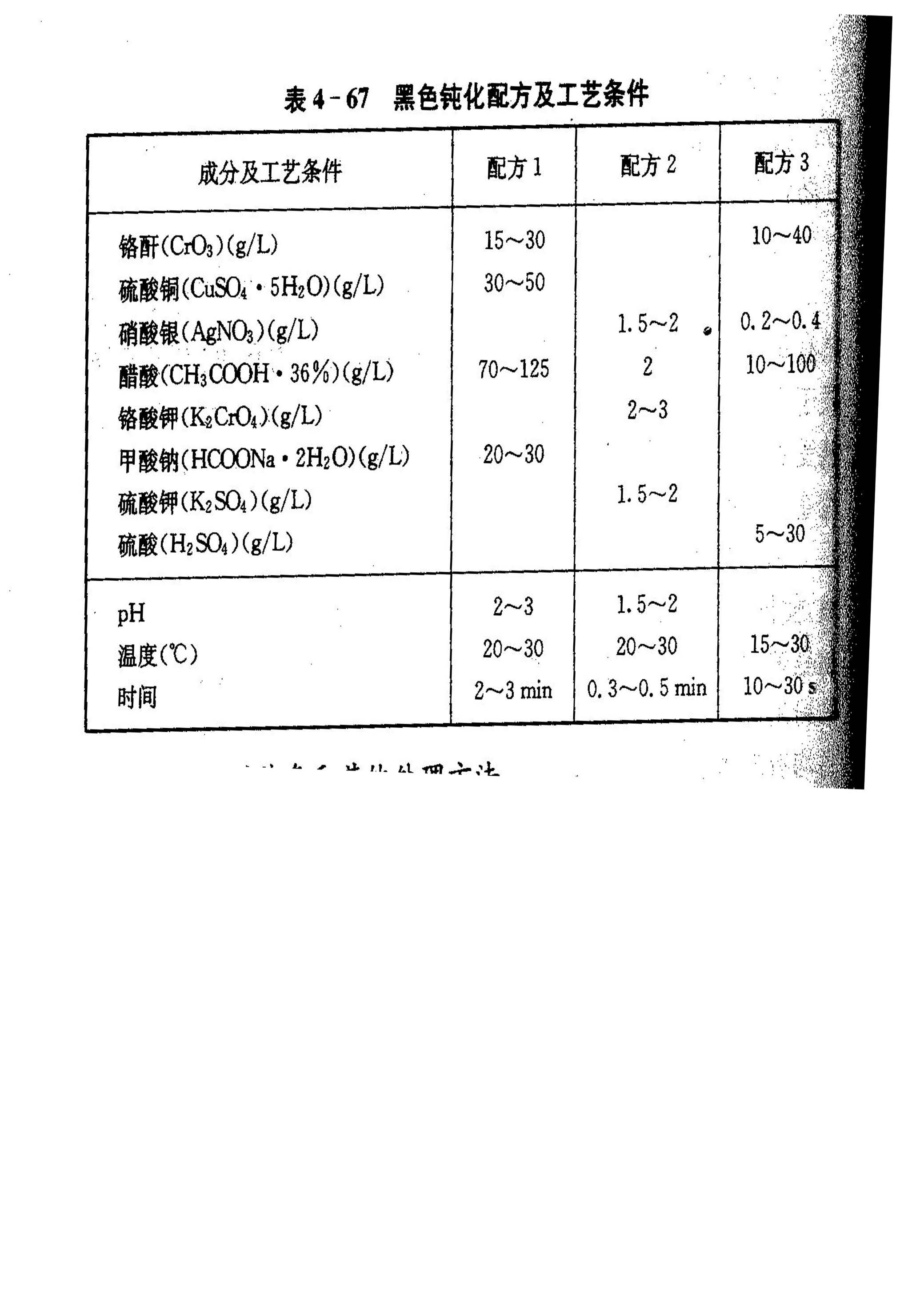

黑色钝化形成的是一种厚膜,耐蚀性能较好,通常用六价铬钝化,三价铬或无铬黑色钝化耐蚀性能现在通常还达不到要求。
