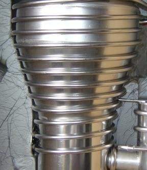

请问各位高手,这个泵体上所盘的冷却管道如何画?管道是螺旋向上的,进水口在下方,出水口在上方,关键是我不知道这个水道的轨迹如何用SW画上去,请赐教!!!

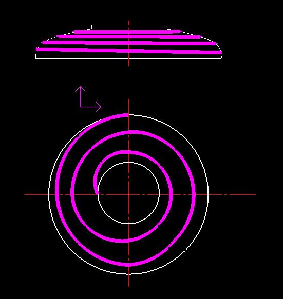

类似的,比如说在椭圆封头上加上这种螺旋向上的冷却管路如何画呢?
 楼主| 发表于 2007-9-21 09:56:31 | 显示全部楼层 来自: 中国浙江杭州
如下图所示封头上的冷却管$ N7 t9 x$ A: L! \& L

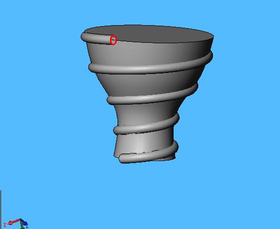

发表于 2007-9-21 09:57:21 | 显示全部楼层 来自: 中国浙江杭州
楼主,是不是要这样的效果呀
 楼主| 发表于 2007-9-21 10:10:13 | 显示全部楼层 来自: 中国浙江杭州
对呀,请问用什么方法可以做出来

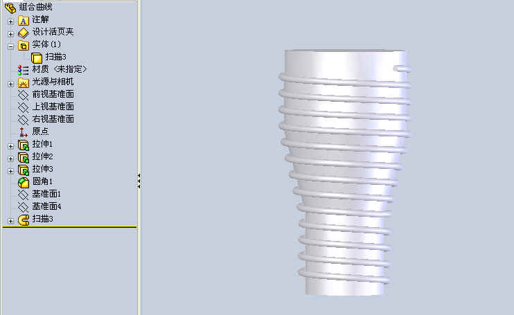

发表于 2007-9-21 13:32:32 | 显示全部楼层 来自: 中国浙江嘉兴
楼主请看这个能否满足你的要求?
组合曲线.rar
999.99 KB, 下载次数: 35
mr.lee + 3 应助
