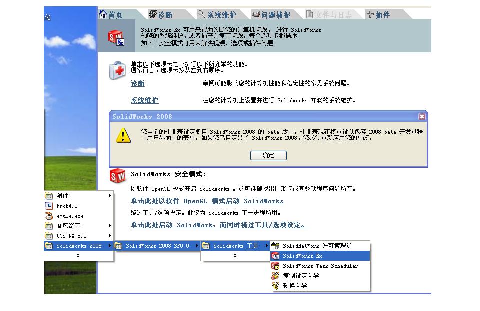

 楼主| 发表于 2007-9-23 12:19:59 | 显示全部楼层 来自: 中国浙江宁波
我在“开始/程序”随便打开一个叫“SolidWorks RX/安全模式“程序,他有如图提示,请问我的2008打不开是否注册表有问题?该如何解决?谢谢
发表于 2007-9-23 16:38:30 | 显示全部楼层 来自: 中国广东珠海
原帖由 w2r00c4wrc 于 2007-9-23 12:15 发表 http://www.3dportal.cn/discuz/images/common/back.gif
0 l% p. l( d; B请教2楼,怎样清理干净SW有关注册表?谢谢
( P; R; @' o: B  h. i) v. _
可以使用windows优化大师!
