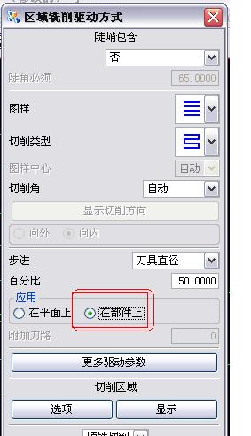

用固定轴轮廓铣生成的刀路都是按刀轴方向投影,在加工平行于刀具进给方向的陡峭区域时,加工出的刀纹很大
; z( ^$ u& G2 m8 ^% T$ R- }由于生成的刀路不均匀,用这个加工方法刀路能不能选择其他方向投影,,比如加工曲面的法向方向???

发表于 2007-9-22 11:13:21 | 显示全部楼层 来自: 中国广东广州
方法1:可以只用固定轴轮廓铣达到目的. S  N9 W6 N9 x8 ~/ E' _1 o
          指定走刀路线的方向,比如45度;
  z5 a+ O1 _! a; e( q          复制刚才的刀路,粘贴刀路;
  y7 R  K3 p7 S& ]0 g. G          再把粘贴的刀路的走刀方向改为45+90度
8 R2 I. X1 y2 _2 {0 {6 d" O           就可以了$ j" P" {1 t& I/ u' U
方法2:改操作为固定轴轮廓铣:区域铣削$ G8 z3 R' W4 Z9 u) [
         应用改为在“部件上”

 楼主| 发表于 2007-9-27 17:03:14 | 显示全部楼层 来自: 中国辽宁沈阳
非常感谢3楼和4楼的朋友,另外3楼的朋友能否详细介绍一下方法一,我还比较菜,没看太明白。
