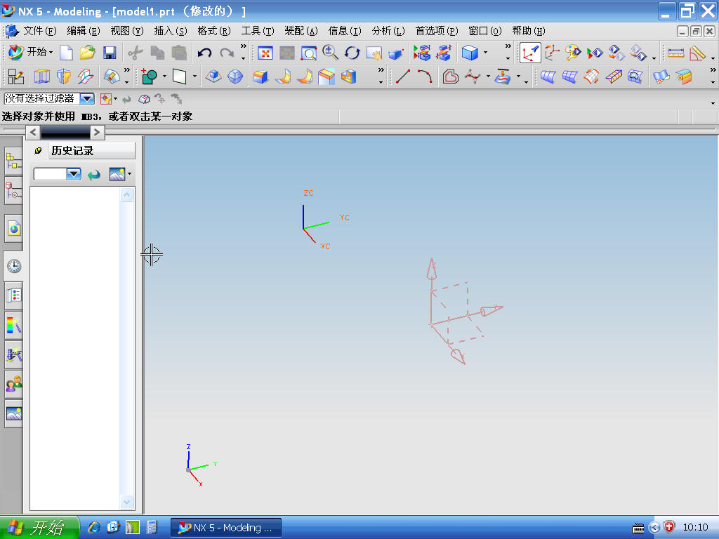

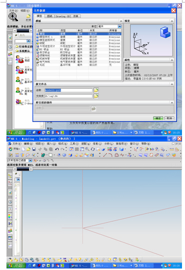

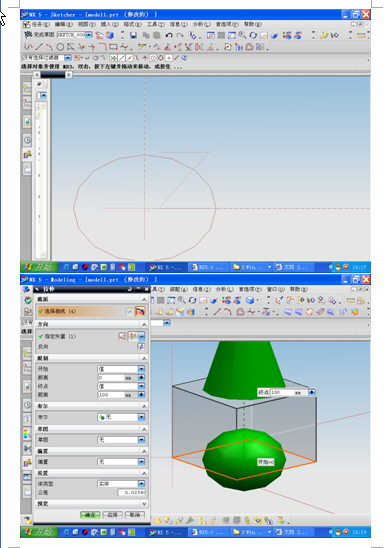

ug坐标问题
' g! e2 O: g! s1 \) c5 M: ]+ i) q我的显卡 NVIDIA  geforce4 mx4000 会使ug坐标看不到边如图1-3。5 W5 k/ I5 q9 ]. ^! R- _

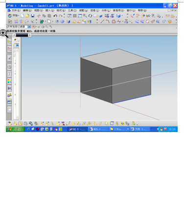

用其它显卡,或显卡停用则ug坐标显示正常。如图4。+ q* T5 m3 o/ e9 s( x/ M  g
不知哪位朋友也用NVIDIA  geforce4 mx4000显卡会不会和我一样的情况有什么办法解决。

我的一个同事也曾有过同样的问题。
! r* D  K6 u9 ^# }& K% o后来我们是通过调节硬件加速解决这个问题的。7 w' z$ P7 f% w( A; G9 x
桌面右键->属性->设置->高级->疑难解答,你把里面的硬件加速减小一点试试。
: M  y& w) J) a: n) Z. I应该能解决问题的。
