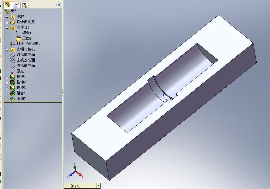

 楼主| 发表于 2007-9-21 15:28:05 | 显示全部楼层 来自: 中国广东深圳
压凹画不了郁闷
压凹画不了郁闷
压凹画不了郁闷

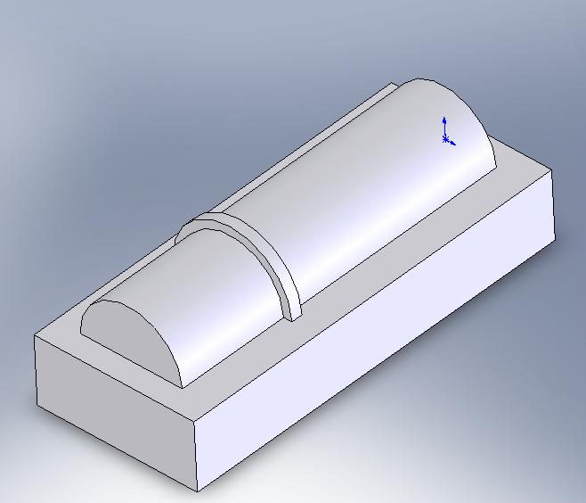

发表于 2009-1-5 17:44:42 | 显示全部楼层 来自: 中国山东青岛
看看这个吧
零件1.rar
56.76 KB, 下载次数: 96

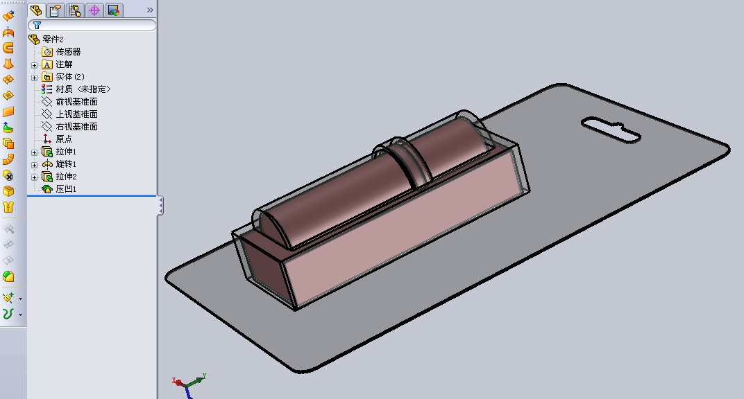

发表于 2009-2-22 20:04:16 | 显示全部楼层 来自: 中国广东惠州
压凹适何做吸塑罩包装

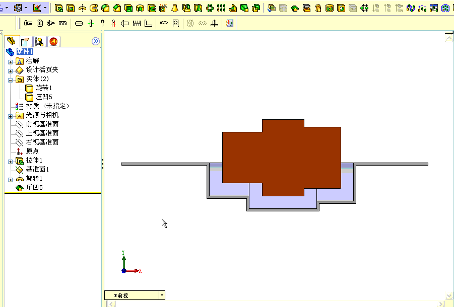

发表于 2009-6-10 12:27:27 | 显示全部楼层 来自: 中国广东韶关
1111.gif 5 p. t7 Y; R! S/ Z
希望有帮助; l7 i; D; I; C% c9 T
2 E  G/ o9 ]8 d/ J' F
