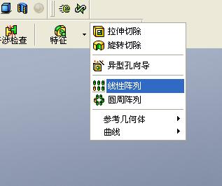

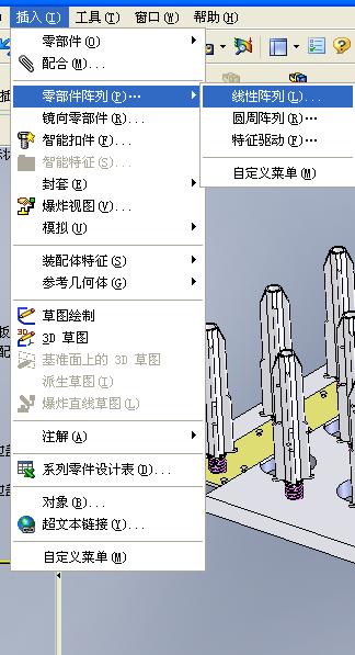

自己搞定了,但是还有一点,在装配中,有两个陈列,什么时候用哪个,分不清啊,谁给说一下!!) h' c9 x1 ^4 B$ Y  z% _* y
如下图,它们都在什么时候用,为什么我用图1的陈列不能陈列子装配体!!而用图2的就能呢,7 X) _  [, K) M, G
而我在陈列螺纹孔的时候用2不可以,必须为图1的呢???6 N" r" j- ~/ x% t

特征阵列和实体阵列是有区别的
发表于 2007-9-21 21:37:32 | 显示全部楼层 来自: 中国上海
图1是零件中的《特征》或《实体》阵列,图2是装配体中对《另部件》的阵列。
发表于 2007-9-22 10:23:33 | 显示全部楼层 来自: 中国浙江嘉兴
子装配体不是一个特征或模型的实体,它是作为一个零部件插入到装配体中的,所以只能用零部件阵列.
