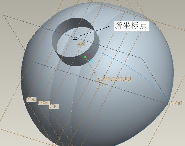

如图,想把坐标系挪到圆柱面的上表面圆心处,且x方向不变,新y轴为-z向,新z轴为y向。' z9 P: P# H& w9 r- l9 m' S
各曲面不变,须保证输出的igs格式让其他软件读取时,坐标原点位置满足上述要求。% [" F7 d4 @" p3 G+ k
可能会有大的相关改动,或者最简单的,不变方向,如何让坐标原点挪到上表面圆心处。9 ^" q9 t2 @$ }. E: A8 l
谢谢,祝周末愉快。3 P( k: I0 w' @. K& w

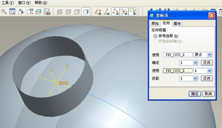

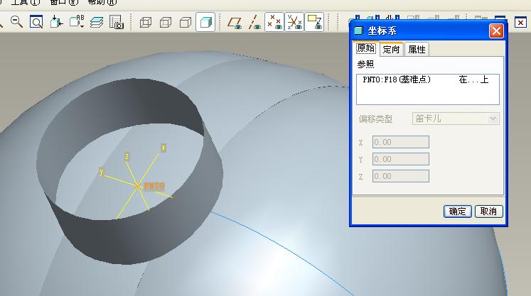

发表于 2009-1-20 23:20:48 | 显示全部楼层 来自: 中国辽宁朝阳
同时选取轴线和圆柱面建立点A
" M9 m# U9 v3 _; O- r9 y, ]建立坐标系9 f% u$ Z* ~4 Q+ D( J- w
选A佐作参照3 x. x' Z# v; Q7 m, v2 h. i
定向参照选原坐标系
. n1 v+ Q- a9 L, k详细见图: l, ^9 h. [6 G' C
/ Q+ o" i$ P7 p# Q% R( l  U[ 本帖最后由 CHENHAILAN 于 2009-1-20 23:30 编辑 ]

发表于 2009-1-21 03:43:36 | 显示全部楼层 来自: 美国
对,就是要重新建一个
发表于 2009-1-21 06:12:33 | 显示全部楼层 来自: 中国辽宁大连
或者在你另存的时候,有要求你设定坐标点,你可以选择自己确定一个坐标.

直接重建一个工作坐标系
