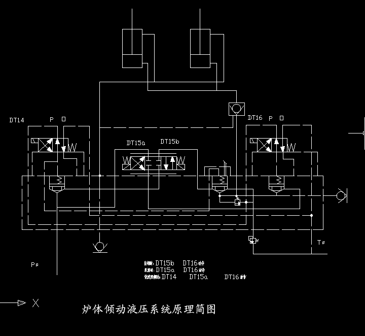

请问哪位高人懂得炼钢液压,我们用的是偏心炉,倾炉有液压控制。昨天生产出钢完后时炉子回倾突然不动作了,工人调节了一下主回路的背压阀,这时炉子可以回,但回倾的速度特别快,以后工人再怎么调也没调好,改换的件也换了,比例阀是好的 ,他们猜测是阀台击穿了,我决的不可能  。。。师傅们指点以下  ,谢谢

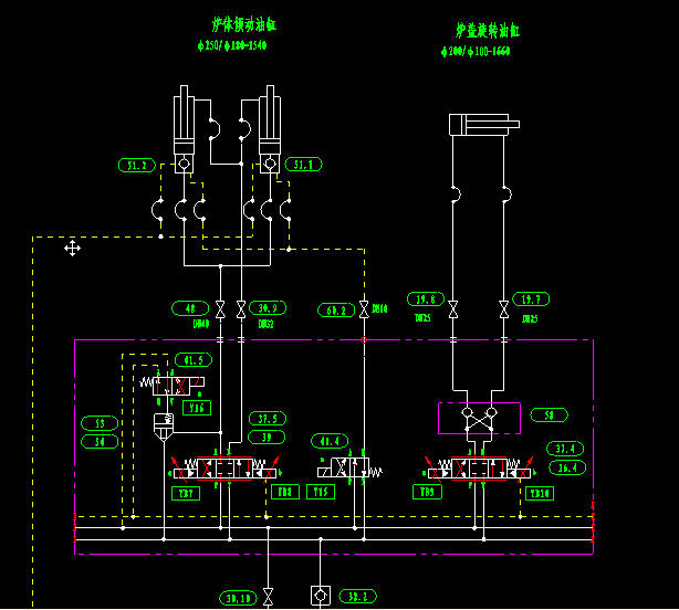

想学习一下,帮楼主贴个图,供大家讨论。

“主回路的背压阀”是Y16吗?* }' x" s8 `) |( }
“以后工人再怎么调也没调好”就是回倾的速度还是特别快0 B/ e* c2 T1 o
用多长时间了,以前没问题吗?看着原理图回倾怎么没有被压!

楼主介绍清楚一点,哪一个是主回路的背压阀。

“主回路的背压阀”应32.2是?而非Y16,Y16应是溢流阀。
8 j" z; B+ v5 e6 T) B7 L回倾速度快,其本质是回路没有节流了,虽然楼主讲比例伺服阀没有问题,可我还是认为应是它的问题!如果回倾是液压缸回缩的话,那么两通插装阀的控制油路也可能有问题,而插装阀本身应该是好的,因为楼主没说油缸前倾有问题。

个人意见不一定正确。# N; H1 z/ g: e& K' ]: O/ a
1阀台击穿了是什么意思?我觉得应该是油路块穿腔的意思,不该通的腔被击穿了。5 ?& @/ l2 @) O5 g- z9 D
2阀32.2是单向阀,搂主他们如何调节,不可能换软弹簧吧,再   炼钢炉重量不会小,不可能用一个单向阀做背压阀吧。

首先Y16是做方向阀用的,不是压力阀,应该是比例阀失效的时候通过此阀回油,还有就是点动调整位置的(同时好像具有一点平衡阀的味道)。楼主说比例阀没有问题不知怎么判断的!我感觉比例阀出问题的可能性较大或电气有没有问题!
* K' q: d2 w$ x7 y" g这种应该是闭环控制的,由于标高的变化和实际的烧灼量的变化会使弧长发生变化,对于这些补偿液压缸是会及时的作用的。/ R% ~4 U6 J( x7 q0 b3 w
至于阀台击穿的可能性很小,不过不能排除哦!: ]+ A( ^5 ?. V3 k$ O  i

对不起了,各位!前两次传的图纸是原设计图纸,这回经过实际测绘画的原理图。请大家帮助分析,谢谢!之前造成的不便表示抱歉!0 ]3 b7 S( E, Y
我说的阀台击穿指的是油腔串油,不好意思没说清楚。谢谢各位!

我以前做过的.这个很简单的.比例阀是控制出钢水的.二通插装阀是控制回炉的.快速回来,提高效率.
" q% d$ S$ L+ s' G/ J  M# z; I( e我看了么背压阀,你是说的这个插装阀上带有调节速度的节流装置?

8 x2 f2 P7 Z4 B2 D; |. @一楼的问题一直没看明白,故障是:炉子回倾突然不动作了,还是 回倾的速度特别快?

谢谢,版主帮我发图。是炉子回倾突然不动作了,工人调背压阀,调完后能动作了,但炉子的 回倾速度特别快

楼主说的背压阀是指的哪个阀
 楼主| 发表于 2007-10-7 14:46:02 | 显示全部楼层 来自: 中国湖北襄阳
主回路的背压阀,最下面靠进T口那个

阀台击穿的可能性不大,因为你原来用那么长时间都没有击穿,现在怎么会 呢,2 A% U1 X& j+ @
我想阀台上应该有一些测压点吧,可以先测测这些点上的压力,然后看压力是否正常,如果压力正常) W5 Q3 I7 ^- z: u/ g3 Z
那么就应该是插装阀有问题了,你说比例阀没有问题,如果液压缸向下为回倾的话,那可以肯定就是
/ \: F; M# K& K5 M: \插装阀有问题了。

楼主的图我还是没有看懂,其中虚交和实交看不清楚。根据能看见的,我有疑问:
- L; {: \6 d$ Y  a/ P" Y" FDT14和DT16后面各有一个P口,这个P口是什么意思?从图上看不出来。
& N& `4 F: B, @9 ^9 N另外当DT14动作和DT15a动作时,这个回路是:p口经过插装阀到比例阀,注意是交叉位,最后又回到P口?
 楼主| 发表于 2007-10-9 10:30:00 | 显示全部楼层 来自: 中国湖北襄阳
版主,那个不是“P 口”,是“ P O"进油和回油口,打错了!问题基本解决了,是调压力的背压阀和 调流量的插装阀没调好造成的!
