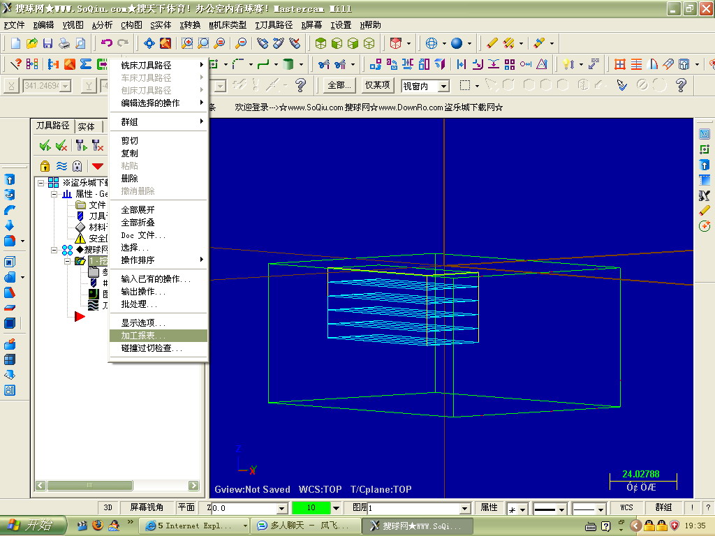

[求助] MasterCAM X版本如何看报表,各位高手指导一下,谢谢
发表于 2007-9-22 10:04:53 | 显示全部楼层 |阅读模式 来自: 中国江苏苏州
发表于 2007-11-29 08:18:52 | 显示全部楼层 来自: 中国湖南衡阳
什么报表啊,清楚点,
发表于 2007-12-3 20:22:39 | 显示全部楼层 来自: 中国江苏无锡
选中,按右键,再按加工报表

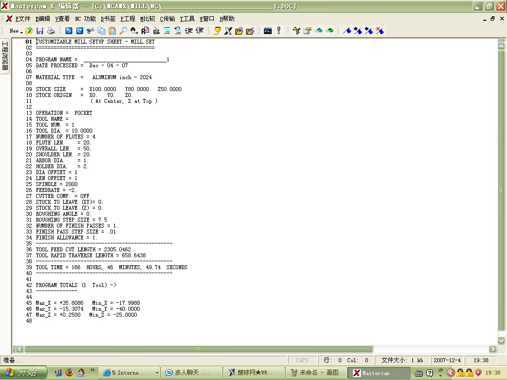

发表于 2007-12-14 19:06:05 | 显示全部楼层 来自: 中国浙江舟山
5楼的说的很清楚了哦
3 Y' B+ t1 h! m) S8 r* u是刀具的报表哦
' Y+ D8 t/ c# @8 N7 b包括刀具的信息和参数以及行程和零点等信息
