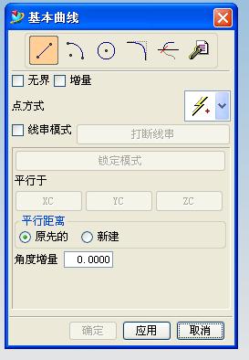

我在用插入-曲线-基本曲线时 ,画一条平行于X轴的直线,在跟踪栏的长度输入一个数值,输入后按回车后,出来的直线很长,不时我想要的。怎样在跟踪栏里面输入数字,我发现输入后,在动一下鼠标,输入的又变了。怎样解决啊?
" i/ _3 F5 I" }) Q; B5 J; z9 D3 F
4 [; M$ {- g. [& X. r9 J) b
4 o1 x$ K6 P: Z* k( b我发现了,得把无界的钩去掉,就能画出正常的了,谁知道无界什么意思啊?如图* [! ~1 D9 }# d% I
请高手指点啊

你输入尺寸时就不能在动鼠标,用回车和键盘就好了- j, N: ~% k. r$ }; m9 n
我建议你是不是可以用一下有参数的直线功能,那样做也可以达到你想要的效果!

这其实是一个UG的一个优势呀,很多时候是需要无限长的线的,无限长就是指的是在所在的屏幕内是无限的,也就是说画的线是充满当时的屏幕的,不要无限的把它关掉就可以了。我还是建议大家划线不要养成一定要从端点开始的,要习惯用无限的然后去倒角呀,裁剪呀,这样的速度是比较高的,如果每画一条线都先要找到它的端点似乎就太麻烦了,也是没有必要的,一点建议,供大家参考。

我的意思是说根本不需要知道那条线的长度,只要用其他的元素控制就可以了

在nx2中是将预设置里自定义中跟踪前的勾去掉就行了

谁说做不到,那个锁定模式干什么的。我就是用基本曲线画线段的。当你移动鼠标,跟踪栏的数字当然要变化啊,此时不是有锁定模式这个按钮吗?无界就是没有边界,当然是射线了。这里有个教程,你肯定受益非浅!
