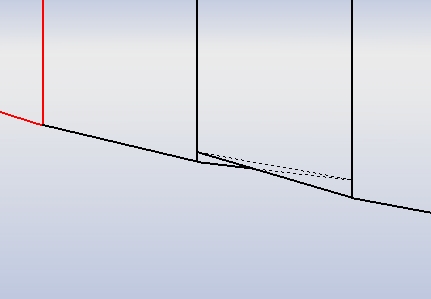

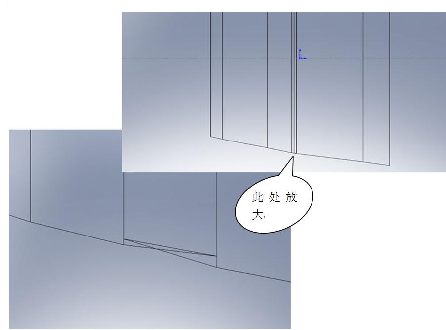

我用SolidWorks 2007 SP0.0 Early Visibility版本作轧辊图时,转3维后中间部分出现交叉线,见图,很奇怪,请高手指教!

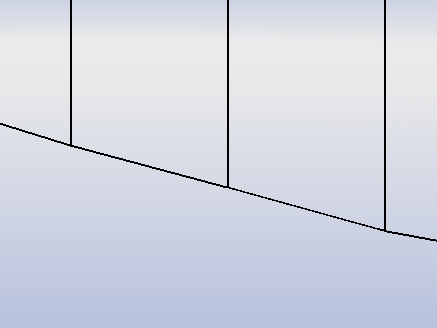

你的图下载来看了,这是显示问题,你在工具----选项----文件属性----图像品质----上色和草图品质(调到最高)----确定
8 X. D1 Y. H" n# _% l. K" j, v就好!
品质修改前
品质修改前
品质修改后
品质修改后
