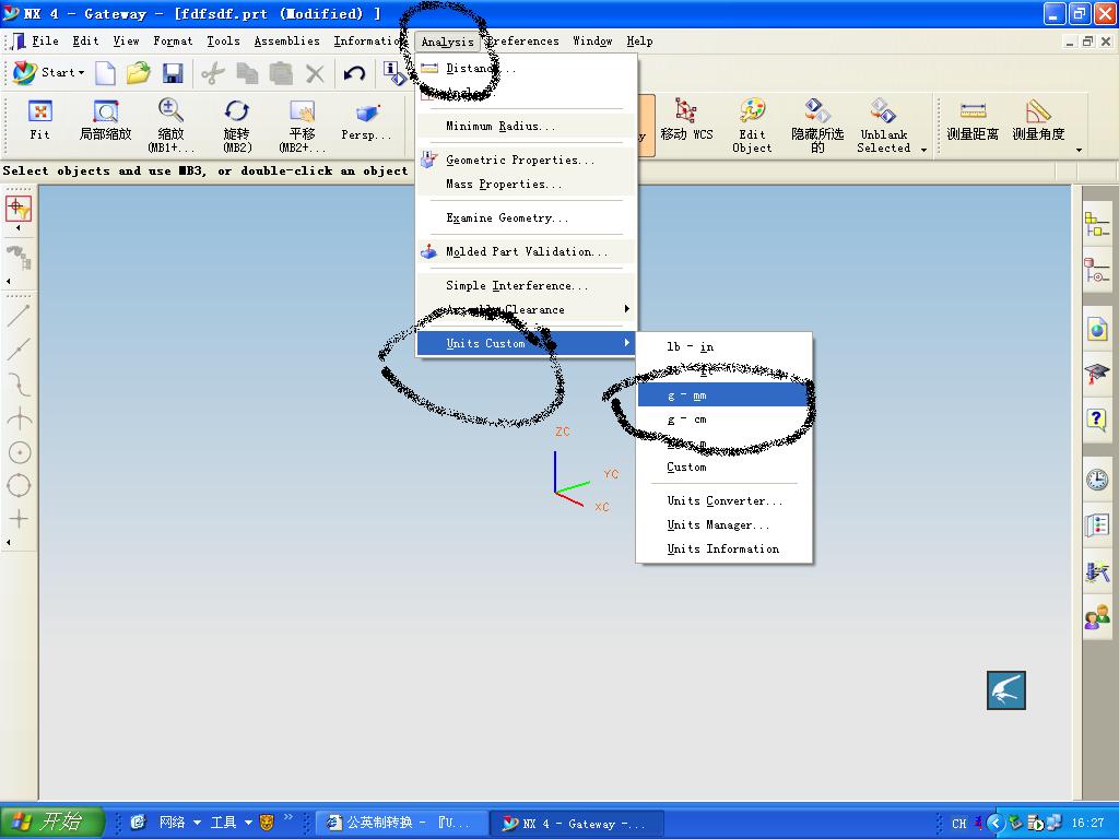

发表于 2007-9-26 16:30:16 | 显示全部楼层 来自: 中国天津
公英制看附件

发表于 2007-9-27 10:08:32 | 显示全部楼层 来自: 中国上海
新建一个公制文件,把打开的英制部件导入该文件里,再另存即可。
