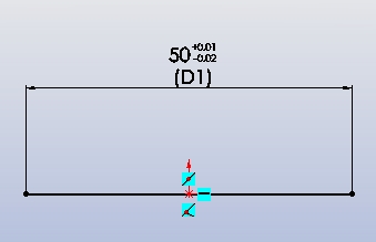

在solidworks中如何使公差上差和下差文字对称

楼主看下是不是要这样的效果,
; \8 w( ~( ]( E& L- }. u把公差标出来后,对尺寸点右键----属性----公差----字高比例输入0.5

 楼主| 发表于 2007-9-22 16:37:59 | 显示全部楼层 来自: 中国辽宁鞍山
是达到了效果,谢谢,但有个问题,字体大小能不能不变也能达到对称的效果?
 楼主| 发表于 2007-9-22 16:39:34 | 显示全部楼层 来自: 中国辽宁鞍山
我是在工程图中设定公差的
发表于 2007-9-22 16:55:32 | 显示全部楼层 来自: 中国浙江杭州
回复 #4 zhaodelai321 的帖子
不改字体大小做不到哦!
 楼主| 发表于 2007-9-22 17:09:22 | 显示全部楼层 来自: 中国辽宁鞍山
我在一工程图中就有字体大小不变的情况公差也是对称上下均匀分布的,但不知是怎样设定的.
