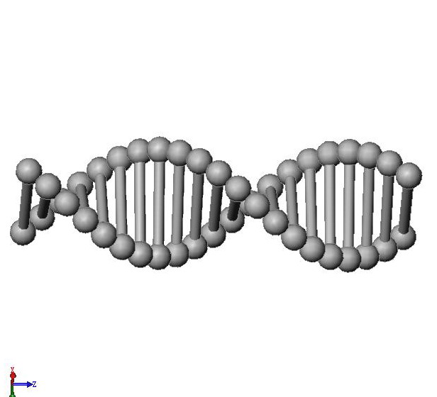

用SOLIDWORKS2007画。

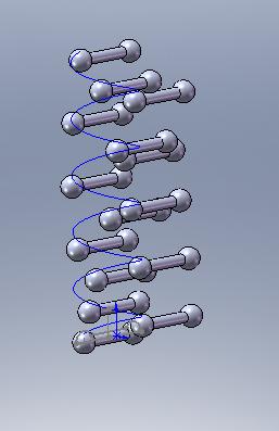

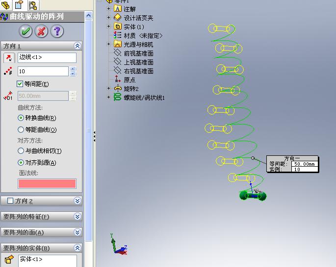

有PART吗?我怎么阵列出来他不会变形呢?
发表于 2007-10-1 06:32:45 | 显示全部楼层 来自: 中国上海
原帖由 chenjun521208 于 2007-10-1 00:16 发表 http://www.3dportal.cn/discuz/images/common/back.gif
; V: V0 y/ p4 t5 p$ e' H有PART吗?我怎么阵列出来他不会变形呢?
+ I# _3 d  Y! l- G% u7 A对齐方法取“与曲线相切”。

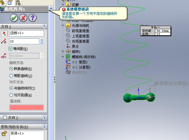

发表于 2007-10-1 17:50:42 | 显示全部楼层 来自: 中国河南新乡
谢谢了!我选择与曲线相切,系统会提示重建模型错误!如下图:8 j4 ^; B5 k1 L/ r# n* p$ c
怎么选择第三条曲线所位于的面?
