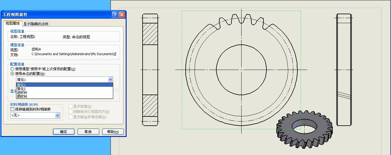

发表于 2007-9-22 17:36:18 | 显示全部楼层 |阅读模式 来自: 中国河北沧州
请问系列零件怎么单个出工程图?求助大家帮忙?
发表于 2007-9-22 17:54:26 | 显示全部楼层 来自: 中国上海
在视图的属性中,选择具体配置即可。
 楼主| 发表于 2007-9-22 18:02:17 | 显示全部楼层 来自: 中国河北沧州
老大,我没找到给贴个图好吗?

 楼主| 发表于 2007-9-22 18:23:02 | 显示全部楼层 来自: 中国河北沧州
呵呵,谢谢你帮助我,我真是苯到家了,麻烦你告诉我工程视图属性在哪里打开呀!!谢谢不老叔。
 楼主| 发表于 2007-9-22 18:25:53 | 显示全部楼层 来自: 中国河北沧州
不好意思,我找到了!!太高兴了!! :victory: 谢谢不老叔!!!
 楼主| 发表于 2007-9-22 18:39:17 | 显示全部楼层 来自: 中国河北沧州
找到了,主视图能够系列变化,可剖视图不能变化,不知道能解决吗?不老叔?
发表于 2007-9-22 20:20:50 | 显示全部楼层 来自: 中国上海
原帖由 diyxz 于 2007-9-22 18:39 发表 http://www.3dportal.cn/discuz/images/common/back.gif
2 L9 r1 M5 u; w  j: `! c1 P找到了,主视图能够系列变化,可剖视图不能变化,不知道能解决吗?不老叔?
% y0 V3 e7 ~# v. M; h- t; u' O) x7 I: n0 W! n; p
       剖视图的配置跟随原视图,可用《断开的剖视图》剖去全部来代替剖视图,我那齿轮的剖视图就是这样做的。也可以另用一个配置的主视图,取其剖视图,将原主视图隐藏。
