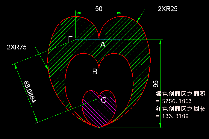

【进阶级练习题38】标准答案:( K0 T7 V5 ^9 Z- y! h. X* n
1. F C 两点间的距离 = 68.0890,就是(c)
: v* G- ~9 x1 j- _* w2. 绿色剖面区之面积 = 5756.1863,就是(a)3 W2 N6 d1 `8 C, O5 Z" j0 j; d- @
3. 红色剖面区之周长 = 133.3188,就是(b)
" Q- @0 d5 u% W  z& }附图:" u2 I, m) [  ~* e# A" A1 X5 F8 c
进阶38解.GIF # I1 |- \3 P- G. W& I9 Q' L8 u

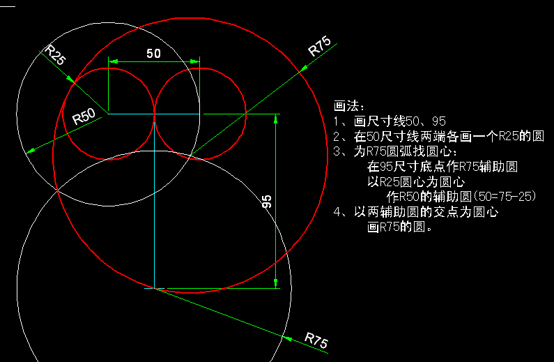

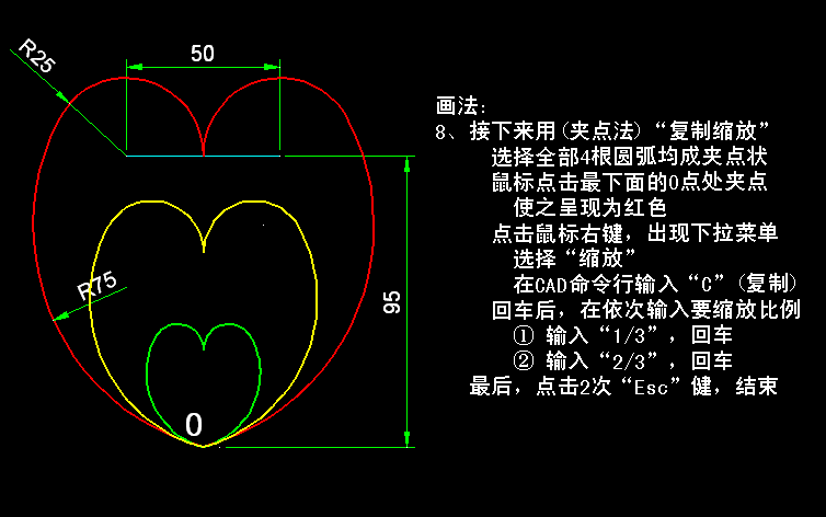

【进阶级练习题38】解题思路:8 P( K/ W+ E8 R1 l
本题的相对比较简单:
6 N+ S3 W, H1 Q2 X* H- Z4 g主要是训练画圆、圆弧与(夹点法)复制缩放的画法。% d4 M6 A# z6 u4 S5 Q
进阶38解-1.gif % z# ]$ S! z# h7 L% X9 z: f
! p0 C# e% S% V# O% A; ]
