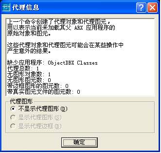

从同事那里拷贝过来的图,为什么每次打开dwg时,总显示附图对话框,而且把图全删除了,还有500K大,这是怎么回事?! k6 `$ L1 a- Z+ j3 @" D; d0 O% `

我从同事那拷过来的用07版画的图,我用trueconvert转成06版的之后每次打开业出现这个对话框9 B0 Z  Q, F0 ]& l
确定之后图形都正常,就是不能复制图形,怎么回事?

这是由于你打开的是二次开发的Autocad软件创建的文件,图形中存在Autocad不支持,但可以显示的对象,不能像处理一般CAD对象那样对其进行编辑操作。

用清华天河画的图,到没装天河的机子上去打开,也会出现这个对话框。

谁说取消不了???
: B* k3 K2 m; e7 ^( Z3 R9 i选项里边 把“显示代理对话框”给去掉!

楼上说的法好用

4楼说的“图形中存在Autocad不支持,但可以显示的对象,不能像处理一般CAD对象那样对其进行编辑操作。”指的是哪些对象??我点确定打开图形后,并没有发现你说的这种对象???
