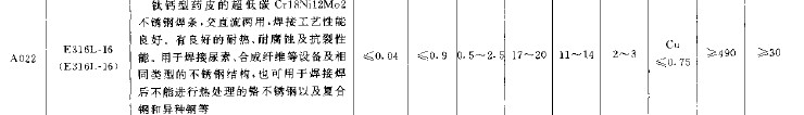

A022焊接304L可以吗

可以的。) Q+ P6 J: h8 _8 B& K0 h9 T

A022中镍的含量比A002的高,能提高焊缝的抗腐蚀能力。

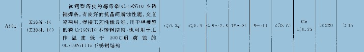

发表于 2007-9-23 10:15:04 | 显示全部楼层 来自: 中国上海
焊材的选用原则:4 j6 u' x% q$ f2 G. ?8 H  u0 M( f
1. 等强原则;& g" D# I$ W" F* m, M) Q: ^, b
2. 等成分原则5 Y' F; J: g+ o8 F% Z+ w: t
3. 有特殊要求的话,在符合上述两条的基础上,选择能满足其要求的焊材。(一般要求焊材成分、强度比母材约高)0 d+ X4 m$ n; O; k4 @9 P. f
    (特殊要求如:耐特定腐蚀,超低碳,低S、P,含特殊元素如Nb、Ti,低温冲击要求等)3 a: W5 a4 N0 p) F
4. 使用要求、情况
* D5 }7 a0 H: k( D1 O% G1 S# Z    举个例子,如各种工件的返修补焊,不一定要全部满足上述要求,可以灵活应用,能满足你的使用要求就行,但是这个需要你对材料的性能、成分、组织及各种信息,有一个比较熟悉及能保证其性能的把握。
% N5 q& h# q* }5. 成本控制、工艺性能的考虑。
# M1 u- N7 T- H# t3 U   从上面几条原则来看,304L的材料用A002和A022都可以,但A022的成本肯定要高些。

发表于 2007-9-24 07:49:20 | 显示全部楼层 来自: 中国湖北宜昌
完全可以,我们经常用A022焊条焊316L、304L管材,没发现有什么问题。
发表于 2007-9-24 21:36:27 | 显示全部楼层 来自: 中国
严格来说,不行!
* F) q# ]6 J. D! l/ B$ L304的配套焊材应该是308(即A022)* V) ?! O0 W8 _# O
304L的配套焊材是308L(A002)
发表于 2007-9-27 14:31:34 | 显示全部楼层 来自: 中国浙江绍兴
用A022或A002都可以焊接304L.
