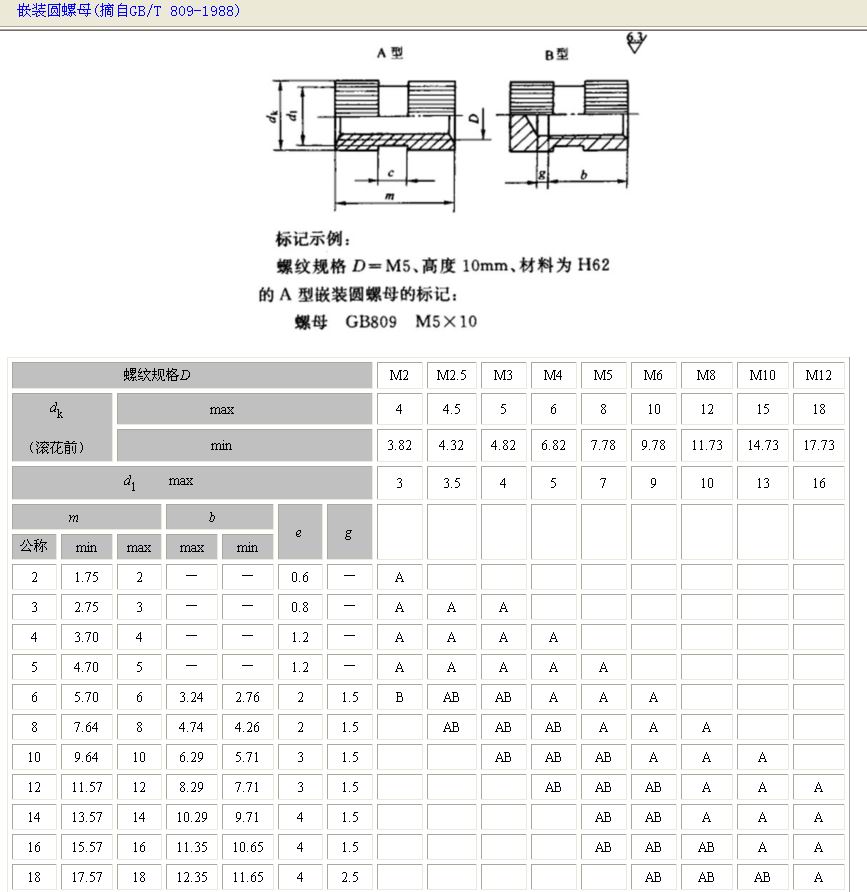

发表于 2007-9-24 14:00:13 | 显示全部楼层 来自: 中国山西太原
这种组合螺母是将黄铜螺母嵌装在钢或其它材料的外套内。# T, W# H: @. P, k  k

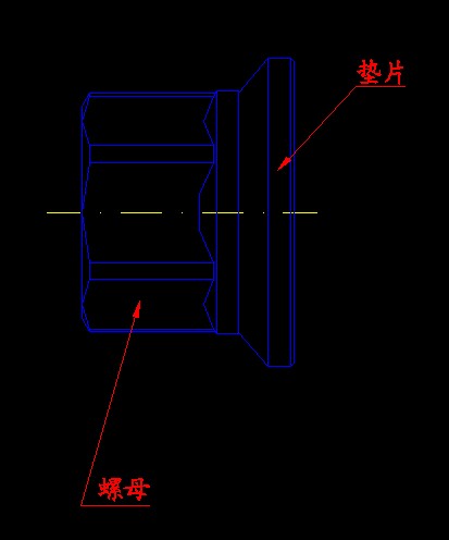

发表于 2007-9-24 15:22:25 | 显示全部楼层 来自: 中国福建泉州
楼主想要可能是这种带垫螺帽吧:+ v) [2 t5 g" G6 }/ V
垫片与螺帽是分体的,可以作相对转动。
2 Z: o1 [5 g# s  y, g 00.jpg
