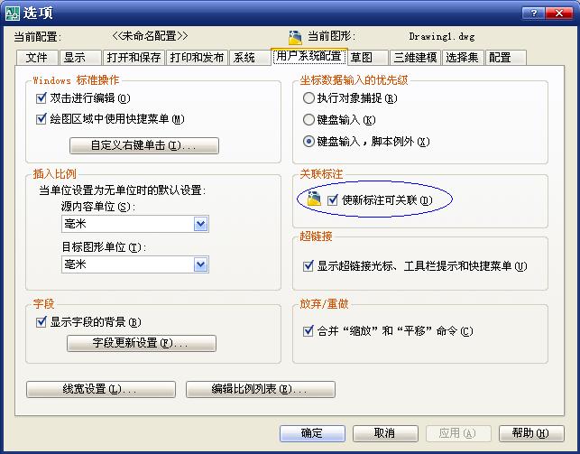

发表于 2007-9-23 17:38:07 | 显示全部楼层 来自: 中国浙江宁波
按下面设置。
 楼主| 发表于 2007-9-23 17:43:18 | 显示全部楼层 来自: 中国河北秦皇岛
我呀,马上就看看,并且立即改正。谢谢老师,这个问题困扰了我好些日子了。
 楼主| 发表于 2007-9-23 17:45:57 | 显示全部楼层 来自: 中国河北秦皇岛
刚才我看了我的这个设置,以前也没有注意。这个关联,以前就打对勾的。我再试试。谢谢。
发表于 2007-9-23 23:34:34 | 显示全部楼层 来自: 中国辽宁
5楼用的是2007版,其他版本是不是也是这样的???
