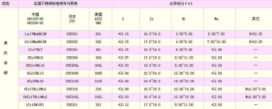

本人购买了一批不锈钢板是202材质,在打孔过程中出现磨钻头,材质硬.使用整体合金钻头都打不动.请不锈钢方面的专家指点,感谢!!!!!!!

18厚板材, 固溶处理后强度没有好转。 我要打8个孔, 热穿孔行吗?
