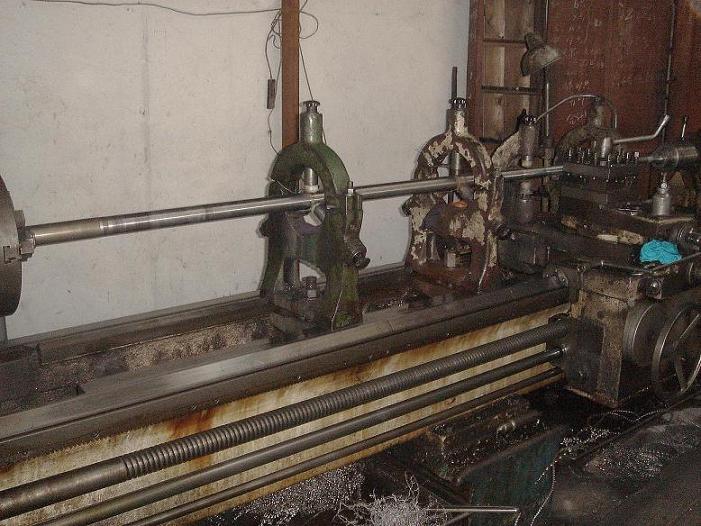

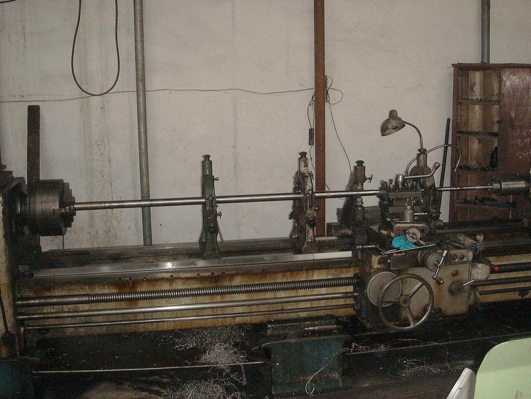

我已经加工出来了,2米6长的不锈钢轴,大端45,小端25,最后小端(使用端)跳动为4丝,大端跳动10丝(仅只在车床上加工)客户已经检验并使用了(虽然他的要求是3丝),关键是他找不到比我们的性价比更好的了 .

 楼主| 发表于 2007-9-24 11:55:42 | 显示全部楼层 来自: 中国江苏泰州
回复 #2 清风明月008 的帖子
我的设备只是大连的630的床子,比较新而已,关键是操作的工人以及采用的工艺啊

 楼主| 发表于 2007-9-26 09:10:03 | 显示全部楼层 来自: 中国江苏泰州
回复 #7 rong671 的帖子
在这里,我只能讲在车细长轴的车制过程中,校直的工序很重要,其余的刀具的角度等都可以在网上查到的

 楼主| 发表于 2007-9-30 10:09:04 | 显示全部楼层 来自: 中国江苏泰州
不说了,直接上图片.
 楼主| 发表于 2007-9-30 10:14:51 | 显示全部楼层 来自: 中国江苏泰州
再发,,,不过我不是操作者本人,所以刀具参数啊什么的无法提供
发表于 2007-9-30 20:14:28 | 显示全部楼层 来自: 中国江苏南京
一夹一顶,两个中心架,一个跟刀架,够麻烦的.不知道用户的使用转速是多少?
发表于 2007-10-1 07:17:04 | 显示全部楼层 来自: 中国江苏扬州
请问LZ,你们公司每月进行机床的二级保养吗???" q, \& h* L0 m: d9 x
请问LZ,你们公司有人检查安全吗???9 `1 y4 c* x: e, d0 b
好的保养能延长机床的使用寿命;
) L, e1 X; b% \而安全第一并不只是口号,是用沉痛的代价换来的.
( s6 @. d0 R8 ], y' p( t6 \7 J9 P! y; T. |. n& M
一:机床是黄袍满身.
7 |( c5 F; @( n# Z9 L# m! o4 [二:电线乱拖乱拽.7 C; ^, w* X4 @+ y4 q' ^% e# f
- r8 ]; o( t( e: X" [
以上是看了LZ发的照片后的感想.
发表于 2007-10-2 20:07:33 | 显示全部楼层 来自: 中国江西宜春
转速有340吧,用一个中心和跟刀应该就可以的~
发表于 2007-10-2 21:49:56 | 显示全部楼层 来自: 中国江苏南京
我说的是轴的使用转速,不是车床加工的转速.
