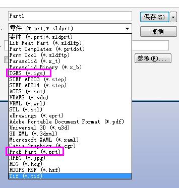

用SOLIDWORKS做成的产品文件转存成怎样的格式才能在PROE中打开最好?请各位有经验收朋友传授传授经验!
发表于 2007-9-24 00:27:03 | 显示全部楼层 来自: 中国浙江杭州
可以保存IGS和PEOE的.PRT格式.  O' w, C" r' c5 V7 C( R7 k
& E+ W. S, U+ J" o
[ 本帖最后由 hahap 于 2007-9-24 08:58 编辑 ]
发表于 2007-9-24 09:31:36 | 显示全部楼层 来自: 中国江苏常州
x_t格式吧!基本是通用的了!
发表于 2007-9-24 14:16:34 | 显示全部楼层 来自: 中国浙江嘉兴
根据我的经验,x_t比较好
发表于 2007-9-28 13:01:29 | 显示全部楼层 来自: 中国广东佛山
我通常用Igs格式!
