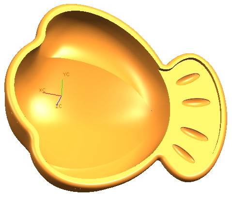

好不容易看教程做的,教程还是英文版的,真是死鸟了,教程到这里没了,我也不会做了可能后面的东西作者认为很简单吧,呵呵,可我是刚学的都不会搞。% K; }5 ~! I- F4 r0 D

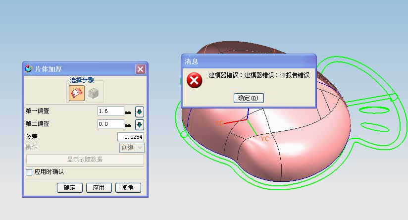

用片体增厚出现这种情况。
) v9 o, @5 C/ l0 V 像这样的情况用到哪个命今呢 2 i6 o& i; z0 S
! ?9 }4 `8 E2 u. p& G4 Q: Z
不有这个尾巴的4个突里怎么搞呢
! d/ x  P  \& g: H8 V. H
8 a+ i2 [7 Q4 ^0 E" i* b拿 到东西都没头絮呢,高手指点吧
1 A' ^% w2 g, k* D4 |2 ?; a- p  S8 k" M  V) {9 h5 `( J

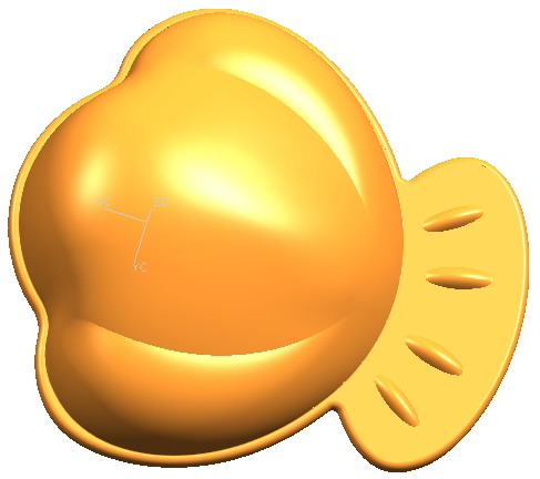

这个是网上下的,呵呵,够漂亮的
这个是网上下的,呵呵,够漂亮的

面缝合后拉伸 .
发表于 2008-1-6 20:33:07 | 显示全部楼层 来自: 中国浙江金华
做成实体再抽壳看看能不能成功

原帖由 zwbwj 于 2008-1-6 17:26 发表 http://www.3dportal.cn/discuz/images/common/back.gif
9 }- r$ \" e: a4 y2 H% ^面缝合后拉伸 .
应该是面缝合(成实体)后抽壳2 T. k6 T9 p; F  U

上传数据/ E8 V# ?: A* Y
这个东西  就是先作A面 # m: O6 D( ^( m; d: R/ b" |" n
根据A面  偏移出 B表面,  可能需要修修B面
+ S1 R0 z/ T, i- h: u3 f 然后缝合成实体,   当然中间可能出现 一些小问题
- d0 Z7 P/ e& I0 @. }( b: K' L自己修修  , 本人思路是这样  仅供参考8 q9 s9 j1 c, v8 e5 a" B1 a. ?
  楼主 最好上传数据  这么看也不知道什么地方错了
