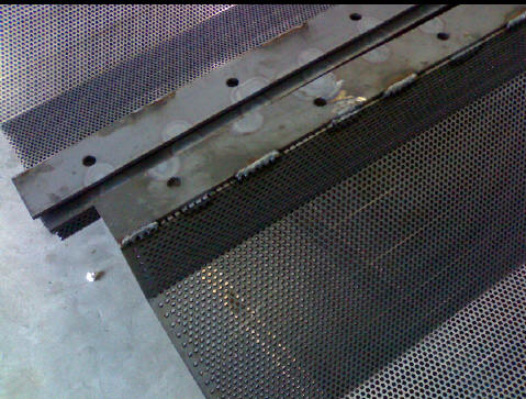

[已解决] 不锈钢金属网的加工(多小孔均布)
发表于 2007-9-24 05:59:53 | 显示全部楼层 |阅读模式 来自: 中国浙江杭州
我们公司老外的产品,厚度3的304不锈钢网,要求钻直径2.5的孔均匀分布,孔间距3毫米,面积大概1平方米,请问这个是如何加工的呢?有的钢网甚至厚度达到5毫米,而网孔直径仅仅2毫米左右如果采用钻头来钻,一个是钻头消耗会很大,再一个均匀分布很难做到,而一般情况厚度3就只能钻3毫米以上的孔0 O8 F+ V; G/ R0 C2 g. ~

 楼主| 发表于 2007-9-26 11:39:59 | 显示全部楼层 来自: 中国浙江杭州
原帖由 zls888 于 2007-9-24 05:59 发表 http://www.3dportal.cn/discuz/images/common/back.gif% U. U; p. [' ^$ A# |6 L
我们公司老外的产品,厚度3的304不锈钢网,要求钻直径2.5的孔均匀分布,孔间距3毫米,面积大概1平方米,请问这个是如何加工的呢?有的钢网甚至厚度达到5毫米,而网孔直径仅仅2毫米左右如果采用钻头 ...
: q% B# v6 B" ?2 S1 i: J
谢谢以上2位的帮助,我把图片传上,希望版块内各位同行不吝赐教,要求打孔均匀、直径小:handshake

做好模板,冲压吧;% N% Y# s) X3 D7 ^" _( D& i
很快的!

类似的筛板有国家标准:
! v5 X* X) J9 p5 v* C* iGB/T10613-2003 工业用筛板 板厚≥3 mm的圆孔和方孔筛板* \/ T' B* b- T& G
GB/T10612-2003 工业用筛板 板厚3mm的圆孔和方孔筛板9 G: U3 ^1 C3 n- X* Q
GB/T19360-2003 工业用金属穿孔板技术要求和检验方法
/ _) A# k0 s/ E* |! n
2 C- J8 _- ^! X2 @6 J. j楼主不妨看看市场上有没有卖,或者搜索一下这种筛板的生产厂家。标准里面提到的孔好像是冲压出来的。

像这样的孔要一排一排的冲,然后定位好级进冲孔。就是所说得连续模具冲孔。

像这样的情况,一般采用压力加工,就是用冲床冲出来,用钻头钻太费力了

如果钻孔的话,成本太大,质量也不能保证。一般都是冲压的,你现在的零件材料是不锈钢,孔和材料的比值较小,所以模具的要求比较高。最好,能找到一家供应商直接采购,成本低不少。

市场上好像有现货,若冲压对冲头有一定要求,难度较大。成本许可,不妨考虑激光打孔!!

先看看市面上又没有这种规格的孔,冲孔的难度恐怕不大,既然老外都能做出来,国内问题不大。主要难点是在于是否还有其它方面的要求,比如毛刺,平整度,各种公差等。
" [  H! a; n5 C, `有一例,1mm,304板,1.5mm孔,2.5间距,冲孔面积1m2,四周折边,折边上有定位孔,外形尺寸公差0/-1,孔中无毛刺,平整度要好,电解抛光处理。 大家觉得这个零件有多大难度?

建议你还是和设计人员商量一下,能否采用标准件!
+ F2 c6 h! O6 w4 a+ T4 W1 i
0 C( F! E2 c: U/ z; l冲压的话要开模具除非极大量,否则不现实。即便上数控冲也有很高的成本而且很慢。钻孔的话钻头损耗大,慢而且毛刺不好解决,不锈钢可是很难驯服的材料。激光打孔对于不锈钢效果也不好,何况还是厚板打小孔。

+ D0 A) @$ K) W: q2 b* B多孔板样品做出来了,毛刺情况还可以,现在问题是平整度不太好,由于开孔率>33%,内应力没有消除,导致平面不平,整平机也没办法。
& p9 {0 k, F( |- F是否有办法消除这个内应力,再整平,我想效果可能会很好。
9 `* P/ O) y' ?9 M5 [大家有没有这样的经验,欢迎交流!
