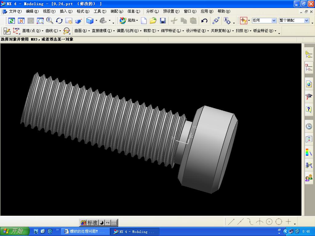

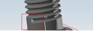

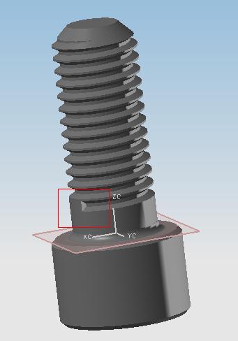

谁知道图片中用红色矩形框着的问题怎么处理!!!% c: V, {1 h' f; @' X! z0 Z
先谢谢了哦!6 `7 D" b3 X1 H& x# q

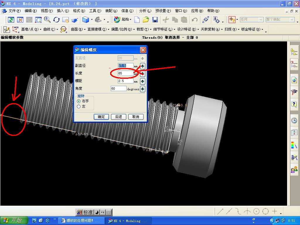

有3点要注意。1.起始面的选择。2.根部应该加沟槽。3.适当延长螺纹长度。
- x' L; l! \. g% J$ e5 y0 B当然最好是用符号表达螺纹。

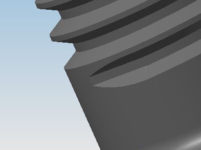

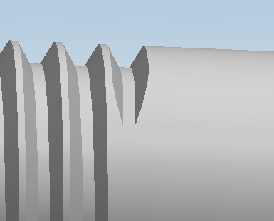

) ]5 u5 s& D/ v0 C8 A. g我自己也想到了一个办法,如下图:

^_^其实对于螺栓等件,只要没有特殊要求,一般都会留退刀槽,像2楼说的!这个尾部处理也好,不过没有多大用处,搓丝机应该会处理调这个尾部的!

发表于 2007-9-25 11:28:53 | 显示全部楼层 来自: 中国上海
那楼上这个尾部是如何生成的捏??

你好!9 o; Y/ k9 h9 b" K/ d
      我是想把3维数模画来与实体零件一样,其实我也知道你说的哪个问题! :victory:
