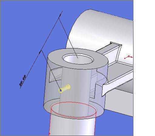

发表于 2007-9-24 09:06:13 | 显示全部楼层 |阅读模式 来自: 中国浙江宁波
我想在一个圆的外圆面上用导型孔画个内螺纹空怎么也定不了位置,请大侠帮忙下!偶不会发图。。。。$ `' q% l7 t- S& K5 c5 B

可以通过做辅助线加以标注尺寸来约束,具体:
mr.lee + 3 应助

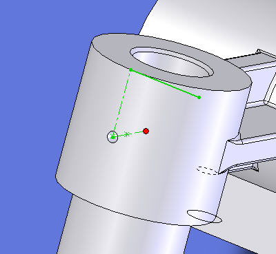

 楼主| 发表于 2007-9-24 09:51:17 | 显示全部楼层 来自: 中国浙江宁波
新建 BMP 图像.JPG ; U1 o  C& s' ~- _3 T: u) U3 e
标注就这样啊!怎么定位啊!我要在这个圆面上定位啊!

发表于 2007-9-24 10:20:50 | 显示全部楼层 来自: 中国浙江杭州
我所做的也是异形孔特征做的,是用SW2005$ [8 P' E8 W, a; j. j
可以编辑3D草图点和外界的边线或点加上标注来定位.
- d9 `$ b8 f7 [7 [& t6 B' c
9 s1 I% {6 ~$ k3 _[ 本帖最后由 hahap 于 2007-9-24 10:30 编辑 ]

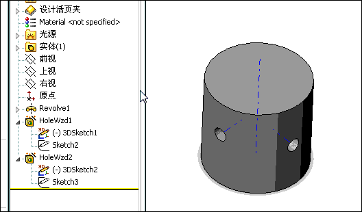

 楼主| 发表于 2007-9-24 10:42:19 | 显示全部楼层 来自: 中国浙江宁波
晕!自己费了好大的力气终于弄好了哈哈:lol: :lol:
1.jpg 6 D3 D+ @' B) B: R
晕!自己费了好大的力气终于弄好了哈哈 :lol:

发表于 2007-9-25 12:36:26 | 显示全部楼层 来自: 中国山东济南
原帖由 bingshan 于 2007-9-24 10:42 发表 http://www.3dportal.cn/discuz/images/common/back.gif7 X/ c0 f5 l! j& g: ^, z  @  r3 x& D
582455( [7 n0 Q! {' H- F# @  {( Y
( l- ?- z3 l/ v& H$ {& |5 Q
% g7 q7 Z5 k) Q# ~4 u
( z+ v; {+ t+ ^3 F" ^$ x不需要画这个线条来帮助尺寸定位,你直接标注点与这边的面即可。注意如果你标注点与这侧的边线的话,由于这个点是三维空间点会给你显示点到圆的尺寸导致无法准确定位
