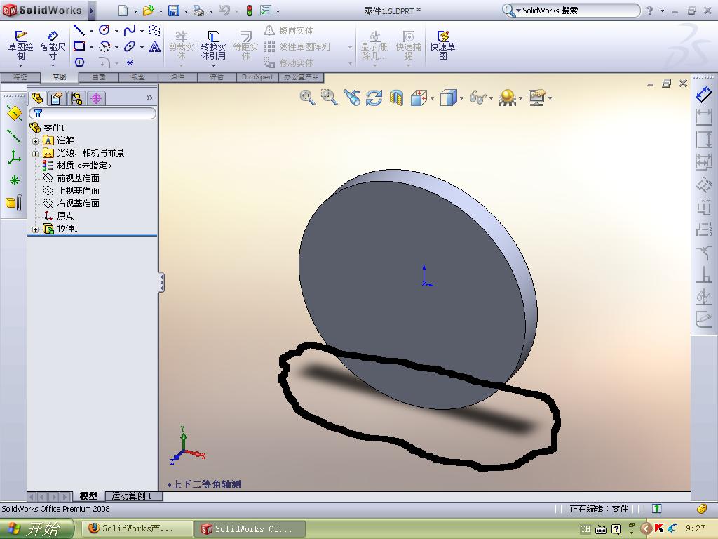

我的sw08布景中无法显示零件镜面般的反射,只是模糊的背景,(如图)) T6 w! P: W' C3 J  X% U9 R
不知那位高手知道如何修改可以实现08宣传图片中那绚烂的背景,
1 }' O) I1 z& m. w谢谢
发表于 2007-9-24 09:51:27 | 显示全部楼层 来自: 中国浙江杭州
这个是不是要专业显卡才支持呢?楼主SW里的 1.JPG Realview图形能开不?选项里有镜面反射可选吗?08没用过,我也想试下那镜面的效果,好绚.
 楼主| 发表于 2007-9-24 10:18:47 | 显示全部楼层 来自: 中国山东济南
请教楼上.sw08能出镜面效果的显卡都是哪些?! p. v# W) {, K$ ]# p$ O( T5 E
谢谢
发表于 2008-11-12 14:14:40 | 显示全部楼层 来自: 中国江苏泰州
我也想知道
发表于 2009-8-4 16:50:17 | 显示全部楼层 来自: 中国河南郑州
得专业显卡了最便宜好像也要1800了,不然不支持realview,如ATI的FireGL系列3300以上,NVIDIA Quadro系列
