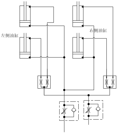

我要设计一个简单的舞台车液压系统,即要将货厢的两侧外板延展(每侧两个缸)与底板齐平,顶板上移(需四个缸),顶翼板(货厢的两侧内板)随顶板上移,而后侧展(每侧两个缸)与顶板齐平,形成一个临时舞台。设想采用多路阀进行控制,但不知道是采用哪种形式的多路阀为宜,六通阀还是四通阀,并联式还是串联式?还有为保证顶板在上移的位置处不下滑,需要锁紧,不知多路阀能否满足泄漏小的要求?多路阀是选择手动直接控制式还是选用手动先导式?请各位有经验的老师给与指导,谢谢。

最好用电磁阀或电液阀控制,而且要加液压锁或液控单向阀保压,两个油缸一块动作的话最好还要考虑同步,你把缸径及各缸的动作速度说一下,好计算流量。

用6通径的阀够了,这种情况缸径不会大于63吧,多路阀最好采用并联式的,手动的也行,伺服的运行更平稳,两个油缸一块动作的话最好还要考虑同步,从安全的角度最好要加液压锁的

分流阀的同步性较好,但成本是不是较高?进出油路均采用单向节流阀(或单向流量阀)是否也可粗略的满足同步和锁紧的要求?谢谢两位的不吝指导。

现在将设计的汽车车厢两侧板向下展合的液压系统图贴上,每侧板上安装两个缸,两侧板要求能同时打开或合并,但没有同步要求,差不多能同时动作就可以,每一个侧板应该是同步的(我感觉)。不知下面的图能否满足要求,请各位学长多指教。谢谢。 两侧板展合液压系统图.jpg
