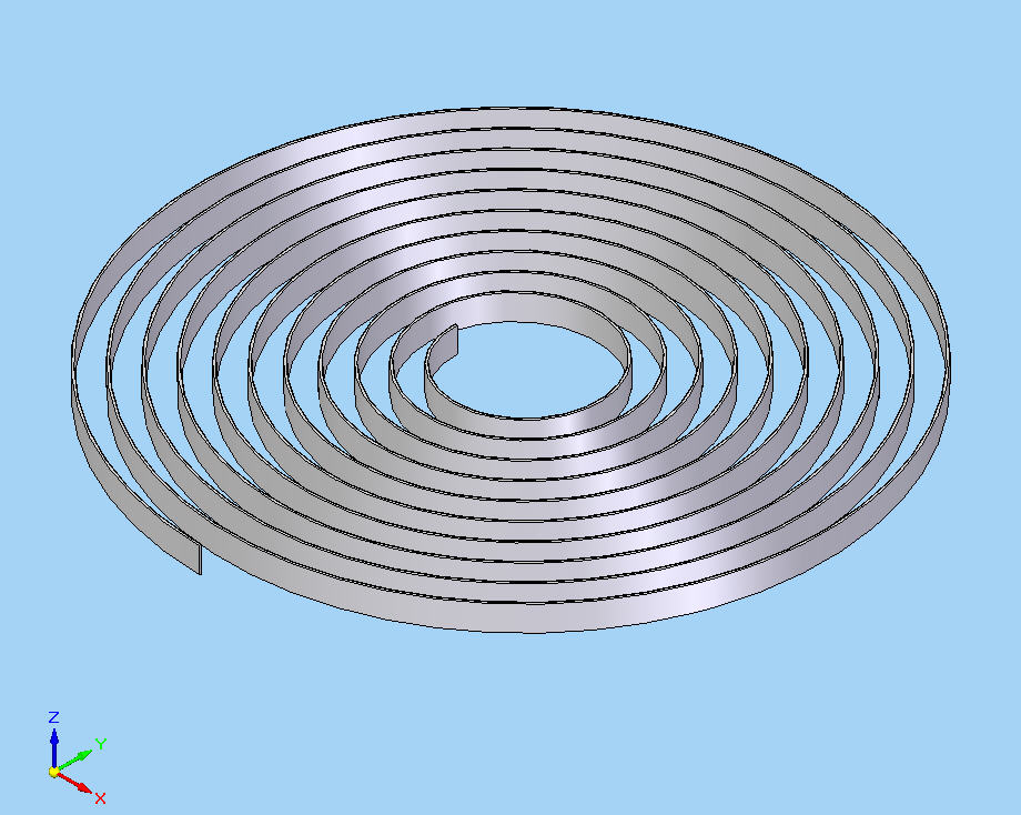

 楼主| 发表于 2007-9-24 16:11:08 | 显示全部楼层 来自: 中国山东威海
游丝.jpg 使用SW建模- d" w( f0 Q* s; u% g( u+ V% T

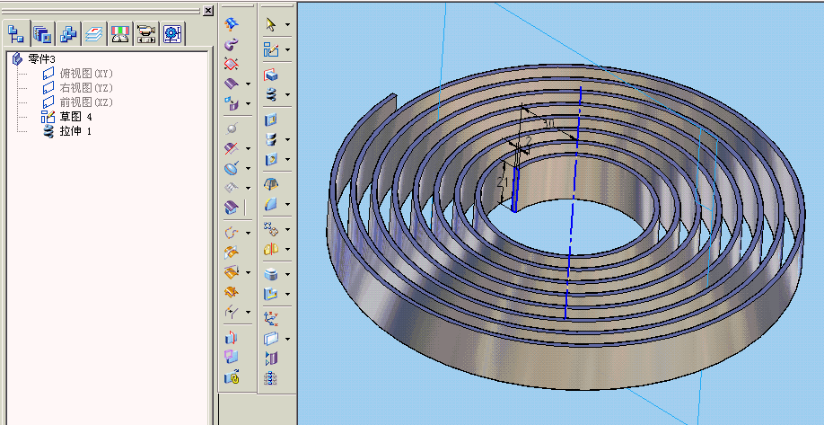

发表于 2007-9-24 21:16:51 | 显示全部楼层 来自: 中国北京
没有使用你提供的数值进行建模。简单画一个,供参考

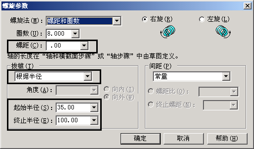

发表于 2007-9-24 21:19:33 | 显示全部楼层 来自: 中国北京
我使用了这个选项,注意螺距不能输入0,但精度上可以接近0。我测试的数据是 .000001  _3 _! {, W8 E" x* a+ @1 k- ^

 楼主| 发表于 2007-9-24 21:56:12 | 显示全部楼层 来自: 中国山东威海
看来螺旋拉伸功能很多啊,谢谢何版主

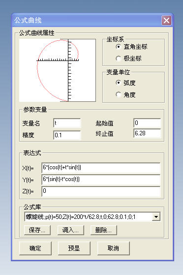

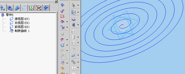

或者使用“按表创建曲线”功能,需要excel支持,输入公式让excel计算出坐标点,生成此曲线
