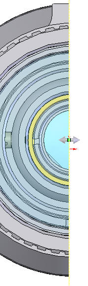

剖切线不在中心怎么办?

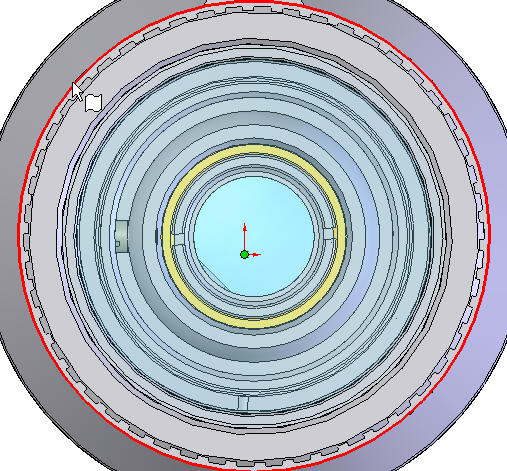

怎样把原点放在装配图的中心上?
发表于 2007-10-14 17:39:06 | 显示全部楼层 来自: 中国河南郑州
你的草图画的是不是就没有把结构画成对称的阿
发表于 2007-10-17 08:05:57 | 显示全部楼层 来自: 中国
很好办
1)零件画圆时,将中心设在原点。
  {6 H) S% m; T- |% n% y4 u: y2)要是装配图,在装配关系里设定零件要剖切的面(零件的3个基准面之一)与装配图的3个基准面之一为重合。# R1 @! T* F8 j4 A  K" J/ |9 h
3)剖切时选定那个基准面就行了。
- l9 _. _4 P) b' J/ i, z4)如果零件基准面与装配图基准面不能重合,也可以在左侧直接选定零件---零件(3个基准面之一)基准面---剖切。& k2 u; Q# ^" Z* [# \" p
