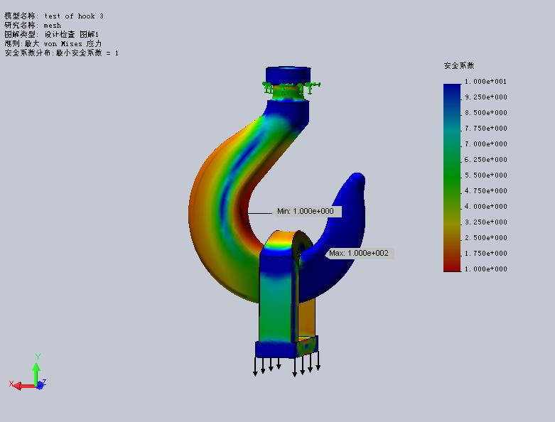

发表于 2007-9-24 14:54:10 | 显示全部楼层 |阅读模式 来自: 中国浙江杭州
刚刚做了个吊钩的应力分析,分享下。。
发表于 2007-9-24 15:56:14 | 显示全部楼层 来自: 中国上海
不错的东东,如果把固定约束改成在平面上可能更好一些
发表于 2007-9-25 09:22:22 | 显示全部楼层 来自: 中国黑龙江大庆
吊钩的工况约束没有必要改成平面约束
发表于 2007-10-5 11:17:08 | 显示全部楼层 来自: 中国河南郑州
安全系数小了点,不能低于1.3

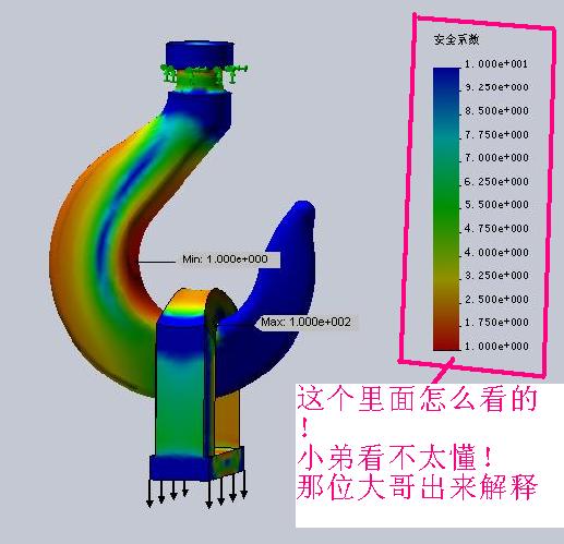

有没有人呀!帮初级着看看初级的问题! :lol:

发表于 2007-11-12 13:13:43 | 显示全部楼层 来自: 中国上海
原帖由 songzheng 于 2007-11-11 15:54 发表 http://www.3dportal.cn/discuz/images/common/back.gif
( `/ [- Z1 F5 A( e8 s4 r有没有人呀!帮初级着看看初级的问题! :lol:
) P* m& v! M7 d
& b6 ?. p) n& [8 B- ]- d& C
和PH试纸的意思差不多吧,零件上不同的产色代表该处的应力值7 M1 J* e( ?7 z2 w
这个有灌水的嫌疑哦
发表于 2007-11-13 09:23:47 | 显示全部楼层 来自: 中国安徽合肥
我倒!7 G- T2 I9 |/ b0 i
楼上的怎么能这样呀!我没用过COSMOS当然不知道了!9 s% J' j) R/ V- D) `3 i
我问的意思是:0 A' `+ h( }6 q
1.000e+000——1.000e+001
0 m0 n/ g/ D7 m是什么意思!看不懂!
发表于 2007-11-13 15:13:20 | 显示全部楼层 来自: 中国上海
1.000e+001=1×10的1次方=10
发表于 2007-11-14 12:49:36 | 显示全部楼层 来自: 中国安徽合肥
楼上的朋友!
7 U8 ?. b; x* H" q& Z& A10是什么个概练呢!) E0 E6 T( p- _5 w$ _( P8 m: n" ?
最大承受10N还是?
发表于 2007-11-14 13:04:41 | 显示全部楼层 来自: 中国上海
楼主那个是安全系数分布图,无量纲,安全系数=许用应力/实际应力,材料力学
发表于 2007-11-14 14:35:02 | 显示全部楼层 来自: 中国安徽合肥
那个是测试应用力的, # j: g0 i& N7 V7 g/ _
可图示还是看不懂什么意思!(颜色分布)
: I/ w, W5 D$ d9 q6 B2 O* o楼上的别闲我太笨,帮我解决一下。谢谢!:L :L

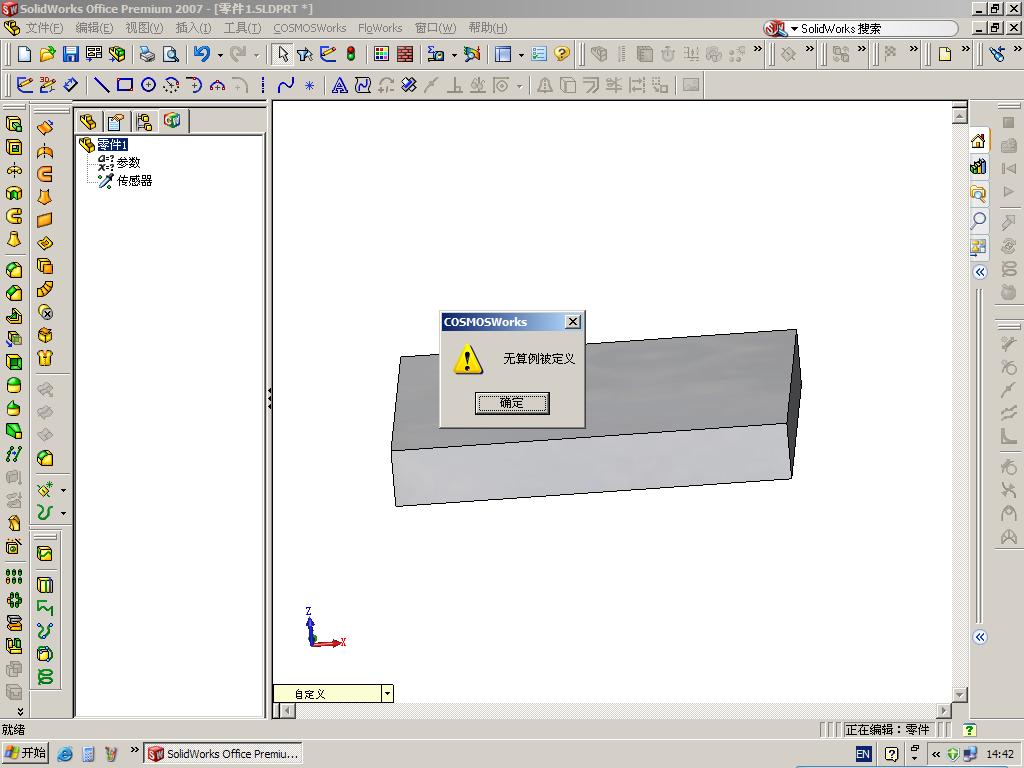

发表于 2007-11-14 14:43:45 | 显示全部楼层 来自: 中国安徽合肥
在帮我看看 !下面的图片的问题! :L :L
: `3 {/ Z3 L9 s, ~0 J. ]! J1 o. p
$ o8 ?/ K) I; p/ z* u. j5 ^/ l9 y, u  a什么叫:无算列被定义!!!
! A6 i! p7 _* `, l/ m8 l8 F+ ~& l' N5 w, u% ?/ L
[ 本帖最后由 songzheng 于 2007-11-14 14:45 编辑 ]
发表于 2007-11-15 11:36:53 | 显示全部楼层 来自: 中国安徽合肥
上面问题目前解决!

发表于 2008-2-15 12:55:43 | 显示全部楼层 来自: 中国江苏无锡
原帖由 tigerdak 于 2007-11-14 13:04 发表 http://www.3dportal.cn/discuz/images/common/back.gif* a9 p) e8 n) h- T% l' T9 o
$ I+ D) {( r# U' P+ |# N完全正确!!另外最小安全系数1是嫌太小了,吊钩起吊的强度有关人身安全,1.3还不够。好像分析中未考虑引力
发表于 2008-2-24 10:18:03 | 显示全部楼层 来自: 中国河北廊坊
安全系数小了点,不能低于1.6
发表于 2008-3-1 21:58:46 | 显示全部楼层 来自: 中国上海
好像我有在哪里见过,像这样的吊装工具,有关人身安全的东西,设计时安全系数都是6以上.& A$ H) O* E8 F" G0 m; l
像楼主的分析结果,有地方的安全系数为1,那实际应力达到了许用应力的极限值,是不是这样不安全?
发表于 2008-3-4 12:58:05 | 显示全部楼层 来自: 中国河南郑州
请教一下,能否只分析吊钩而不分析钓钩连接件呢

发表于 2009-8-13 20:55:23 | 显示全部楼层 来自: 中国山东潍坊
大侠!这个图中的颜色代表什么意思?谁能赐教一下!

原帖由 workyoo 于 2007-9-24 14:54 发表 http://www.3dportal.cn/discuz/images/common/back.gif
+ t3 c  E& c4 O" v7 @( i刚刚做了个吊钩的应力分析,分享下。。
# R% u" {9 ~4 f最后判别一下,是否安全!
