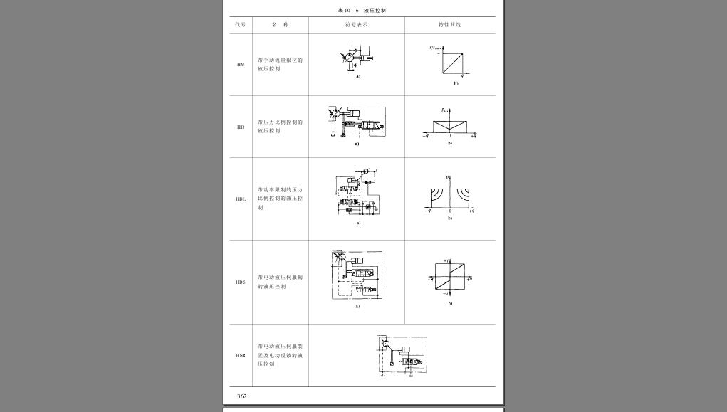

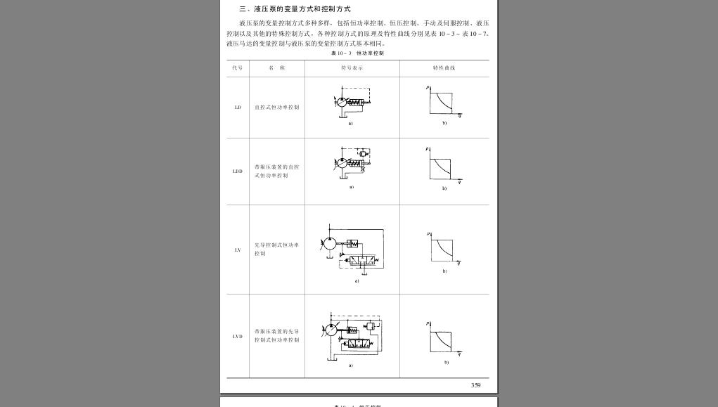

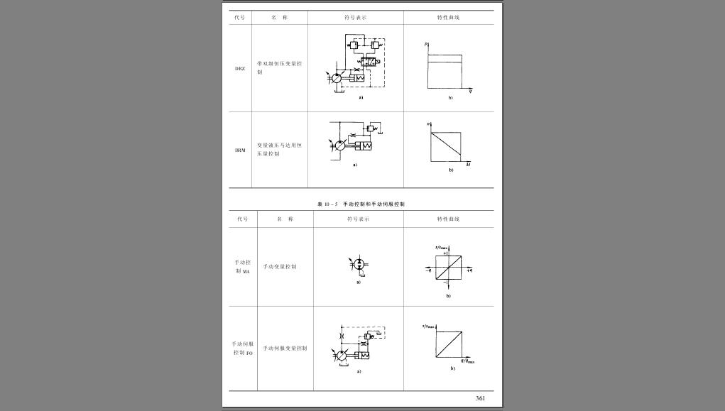

上传几个资料供你参考
晨砂 + 3 感谢您的应助!
 楼主| 发表于 2007-10-10 16:42:41 | 显示全部楼层 来自: 中国湖南长沙
多谢3楼的好资料,我获益非浅,版主会给你加分的!!

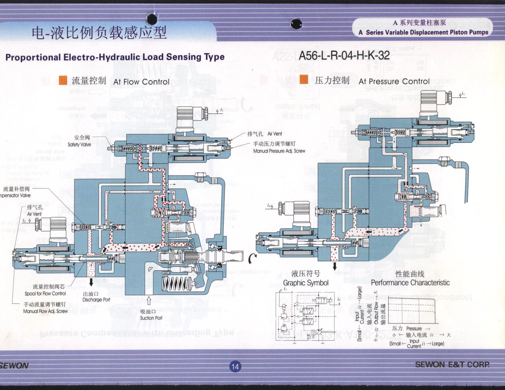

发表于 2008-10-13 14:13:21 | 显示全部楼层 来自: 中国浙江宁波
负载敏感型变量泵原理
附负载敏感性比例变量泵图解,希望对你能有所帮助。此为开环控制!
