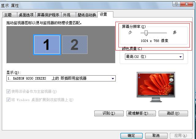

自从显示器换成了19#宽频的液晶显示器,画圆的显示却成了椭圆形的,不知要如何设置或如何解决呢?

显示像素设置问题造成的。6 V+ ?# o  h+ m% q. d
把分辨率改成宽屏的
! F7 V% t( `8 O& y
- x' a% y0 d  k! ]# x" F7 u& [注:- n+ z- l/ ~3 l" I
目前19英寸宽屏大都符合WXGA+的标准,即1440*900像素的分辨率。
4 l1 R4 q% x8 H" _8 A. N# |4 l3 D+ p
, L. |0 l( C1 r7 G3 F7 n+ j( m现在常见的宽屏显示规格包括WQVGA(480*272像素)、WVGA(800*480像素)、WSVGA(1024*600像素)、WXGA(1280*800或1280*768像素)、WXGA+(1440*900像素)、WSXGA(1680*1050像素)、WUXGA(1920*1080像素)等等,其中WQVGA主要用于PSP以及一些中高端MP4中;WVGA和WSVGA主要用于刚刚兴起的UMPC等小型多媒体终端设备中;WXGA/WXGA+则出现在大部分的15英寸以下的主流宽屏笔记本当中;其余两者则是中高端笔记本的特权。$ R; J& S3 r( m/ P
8 s0 C% _- `1 [( m/ ?6 {5 C4 X3 S

按照这位大虾所说的设置成1440*900,完全解决了这个问题。谢谢这位大虾,顺祝中秋节快乐!
