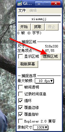

2楼主,GIF的小软件我下了,但不知如何才能录制全屏,请不烦告之,先谢了。
发表于 2007-11-4 17:38:50 | 显示全部楼层 来自: 中国浙江杭州
原帖由 dengss 于 2007-11-4 16:08 发表 http://www.3dportal.cn/discuz/images/common/back.gif/ |1 c6 B- A9 F' O
9 b8 R5 |/ v4 T; ~) f" _* i2 q6 l在软件界面看到"选择区域"点击 2.jpg ,后按住鼠标左键框选范围,在这我给大家介绍一款更好的录视频软件 1.jpg .更专业效果更好,
