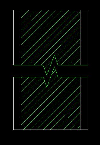

为什么在使用打断线时 无法打剖面线??
/ `  \' a- H4 z4 a. F# M& X+ C5 `9 H  k% |0 ]2 e5 s
想打上剖面线,可是总是打不上。只能把打断线变成“0”图层,然后打上剖面线。
( g  M' V# V+ _7 H2 G2 `- i8 |( `+ o在画一次打断线。" q: d# d7 B- i
# V4 |! D7 {0 E
那位大侠能帮帮忙啊??

 楼主| 发表于 2007-9-25 06:00:04 | 显示全部楼层 来自: 中国山东威海
你可以直接选择填充到区域吗??
5 P+ c; U8 B7 p/ ?# l+ T6 d6 e我都选择不了的!!

可能是选择的填充区域不封闭的原因.
发表于 2007-9-25 11:04:22 | 显示全部楼层 来自: 中国辽宁鞍山
区域未闭合,何以用extend命令,将各线相交,在填充

9 g5 W7 m3 R& s; S* W6 y* T我想楼主的CAD版本应是机械版的吧?
9 w( Q8 T8 U$ Y$ o; y
# \$ z3 H$ }' e" j4 G" A3 I+ E有些CAD的填充,默认其它颜色(或图层)不能作为边界,所以你点填充区域时CAD认为你的图形未封闭!

我认为主要是填充区域有开口的地方,而且不显眼的,这样你认为是闭环,而电脑却不认为是闭环,只要重新将边界修剪一下,再做就可以了

可以试下,边界区域去填充,有是选取内部点是填充不上的
