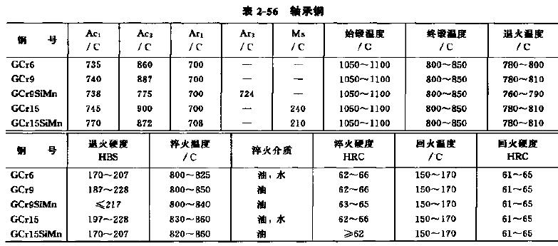

谁知道GCr15SiMo的临界点,AC3,AC1,MS点等,多谢!

通过99456M、30352、NU2 372、9069472、23264和22356等特大型轴承的试制,说明GCr15SiM o钢的锻造、机械加工、热处理工艺性能良好,其中锻造、球化退火、机械加工工艺与GCr15 SiMn钢完全相同,可以批量生产特大型轴承。新型高淬透性轴承钢GCr15SiMo的应用$洛阳轴承(集团)公司!河南洛阳471039@王文明轴承钢;;应用通过对分别用GCr15SiMn钢和GCr15SiMo钢制特大型轴承加工工艺的比较可知,用GCr15SiMo钢制造的轴承零件表面硬度较高,残余奥氏体含量低,使用寿命长和尺寸稳定性高。
