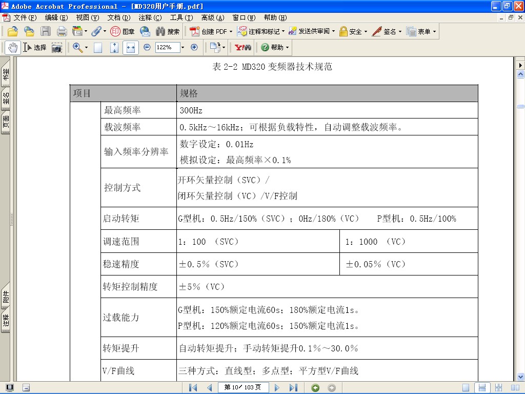

发表于 2007-9-24 21:47:30 | 显示全部楼层 来自: 中国福建南平
我这里有个汇川矢量变频器手册,你看看有没有用。
MD320用户手册.part1.rar
2 MB, 下载次数: 9
MD320用户手册.part2.rar
1.62 MB, 下载次数: 9

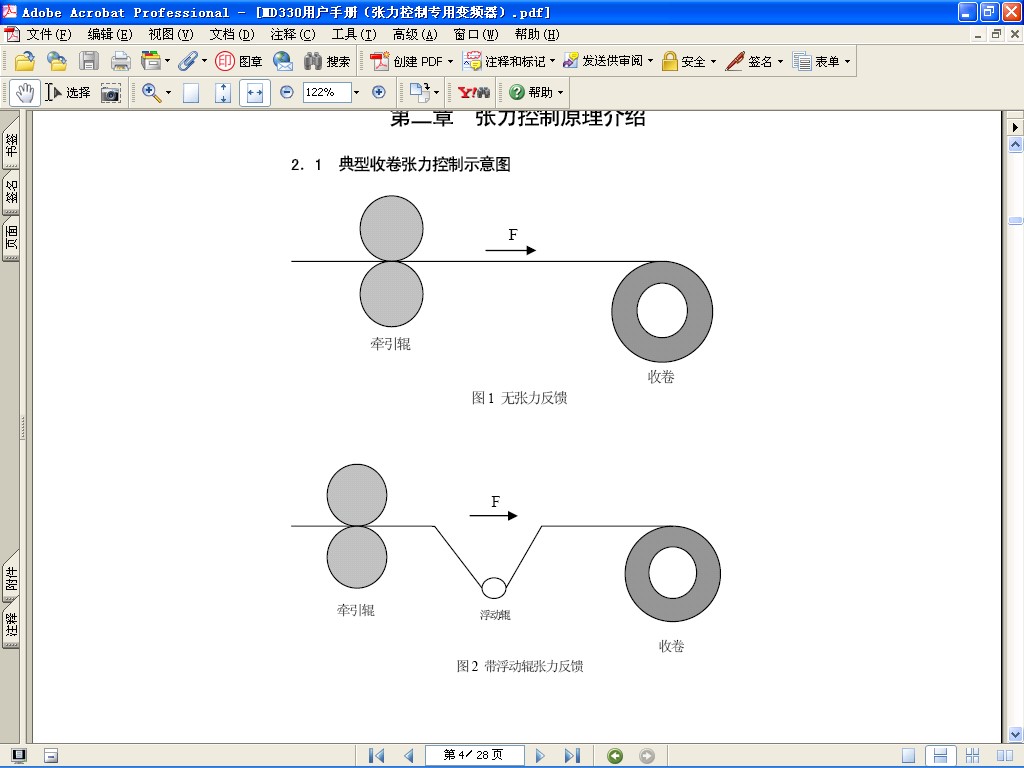

发表于 2007-9-25 09:51:45 | 显示全部楼层 来自: 中国福建南平
典型应用。
MD330用户手册(张力控制专用变频器).rar
279.91 KB, 下载次数: 9
