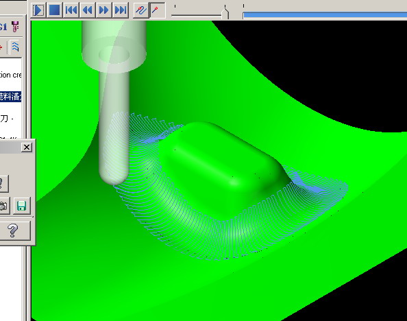

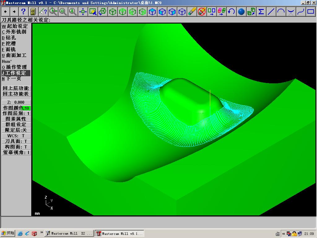

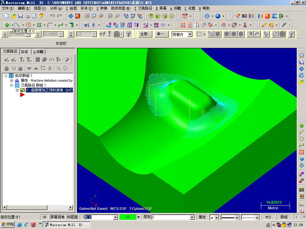

这是网上下载的一个图,现在我用残料加工,第一个图用9.1做的,但不明白为何刀路会走两圈,第二个图用X2做的,同9.1的参数一模一样,但为何一圈都未走完,实在不解,求高手指点一二,谢谢!!!

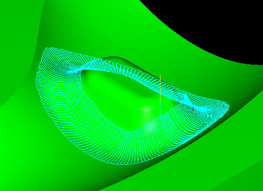

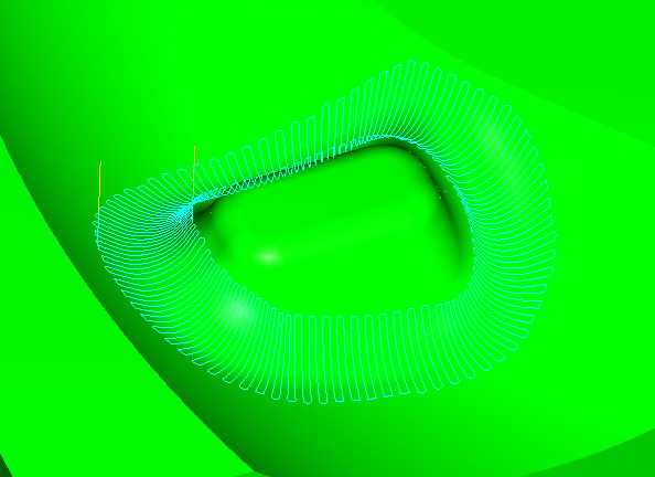

发表于 2007-9-25 20:19:30 | 显示全部楼层 来自: 中国台湾
下你的檔案來看確實走兩次(圖01)# _3 q( ^8 A9 h# P0 ]  q
8 M$ s# s+ j2 o9 _. Y! L2 p依個人工作習慣修改參數:
, C3 X7 `$ b* P1.殘料清角設置一般要加上過濾我使用过濾2:1,單向過濾
$ T3 }# D4 B% \* ]- c* ?2.刀具路徑間隙設定改打斷~~~重新運算如圖02& `) [4 d( u# G2 f1 J8 b  X4 |
X版也是如此圖03,
+ I7 Z- f  x0 [; H3 Y3 J8 x沒特別研究原因,反正工作上是這樣設置,沒問題。

X2版是重疊量太大(0.5),0.1~0.2就好
$ d) m5 T! u+ U0 @" p( J; F工作上重疊量都設置0.1而已,程式運算問題經驗多了你就會有所體會! d; A8 Y3 z3 Y7 I
你要加大重疊量可以加大粗銑刀的刀具直徑,如改成21、22或更大,這是編程方式的換湯不換藥
 楼主| 发表于 2007-9-27 22:25:27 | 显示全部楼层 来自: 中国江苏常州
