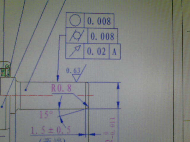

! c; L; v7 E% r! @: z0 z" T大家请看这张图纸,采用独立原则,但是它同时要求的圆度和圆柱度都是0.008,这样可以吗?& S& p1 E% j4 n! E3 D2 H; V' |
另外在跳动要求的0.02后面加最大实体要求是否可以?

独立原则是图样上给定的每一个尺寸和形状位置要求均是独立的,应分别满足要求的公差原则。因此图纸中同时要求圆度和圆柱度当然可以都是0.008。另外跳动后面加最大实体要求是可以的,但在0.02后面要加圈M。这时的位置公差跳动与尺寸公差就有关系了,当尺寸公差偏离实体边界时,其偏离的差值还可以补偿跳动公差。

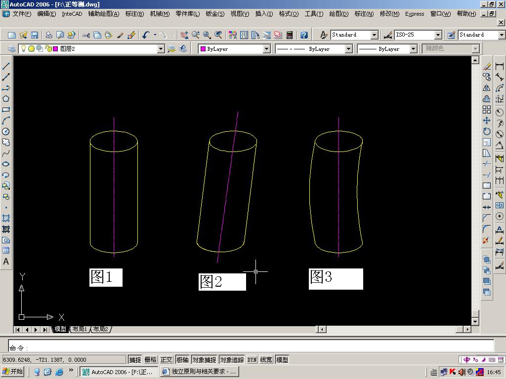

圆度:在垂直于轴线的任一正截面内,其截圆轮廓必须位于半径差为0.008的两同心圆之间
* C# i  z: d! b& z# _% N1 N3 d圆柱度:实际圆柱面必须位于半径差为0.008的两同轴圆柱面之间
6 c4 l; {$ g9 ?2 P7 O5 k( g1 Y- _, n# k0 t
根据此定义,我觉得只要标注圆柱度即可,即在圆柱度要求下,圆度不可能超出圆柱度要求.
发表于 2007-9-25 16:48:50 | 显示全部楼层 来自: 中国湖北武汉
原帖由 mdsli 于 2007-9-25 11:07 发表 http://www.3dportal.cn/discuz/images/common/back.gif! O3 U6 C- y, A/ c- }& G& f7 g
9 F. A( n% T4 }6 Q+ Y  L; g圆柱度:实际圆柱面必须位于半径差为0.008的两同轴圆柱面之间) L! p/ O4 C2 m/ M, i
4 K) `6 B" h9 T/ R7 R( I( V- J
根据此定义,我觉得只要标注圆柱度即可,即在圆柱度要求下, ...
4 w# G& z% [" b! X9 d5 @! p结合上述定义,并见下图,可知圆度和圆柱度的区别

小弟也是这样想的,圆度的要求不会高于圆柱度的要求,& e6 A/ G8 ~; S; E
另外在0.02后加E是包容要求,意义好像不同拉
- F- W% w0 L' o& j  Z5 A) Q  a再者,我没有见过在跳动或全跳动后面可以加相关要求

2楼的观点看不明白,E是包容原则啊# v! n" Q) @8 M
有了圆柱度干吗要标圆度,三个形位公差那么麻烦,干脆标个全跳动不就行了吗?

你说的对,没有E。用跳动表示三个形位公差内容就行了,因为全跳动包括圆度和圆柱度,全跳动是个综合形位公差。上图中这种标法是繁琐了。

这种表法,仅需标注圆柱度和跳动即可!
