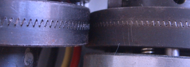

现在有个车载产品上用到牙嵌式电磁离合器,承受的静扭矩是10N.m,但在振动环境下就比较厉害了。现在发现实际使用过程中经常会遇到齿尖碰齿尖的情况(由于齿尖并不是真的尖,大概有0.12左右的厚度),所以想请教大家有没有什么好办法来尽量减少这种情况的发生,另外这种齿型有没有什么标准?目前我们的参数大概是直径55,齿高1.3,齿根厚1.5,角度是50°,这样是不是合理?附件是两种样式的齿型,请大家多提提建议,谢谢!

遇到过同类的问题.
7 P& {# r, z5 y( B2 u
+ d) \! L$ q: w, j* l3 R其实齿形是没有问题的,造成齿对齿的问题主要是离合器的端面弹簧力的大小不一致,你可重新调一下弹簧后面的螺钉(由于冲击力太大,有的螺钉前的铜销磨损量太大了),调好后锁住(可用胶锁住).
