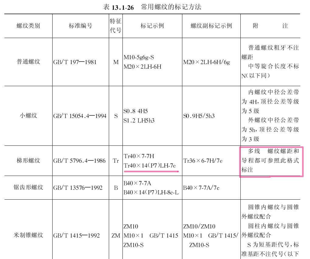

谁有多螺旋线螺杆表示法的标准,帮帮我.

多螺旋线螺纹实际上就是多头螺纹,如一个公称直径为50mm、导程为18mm的三头(螺距为6mm)左旋梯形螺纹,其表示方法为:% {3 e4 S* V3 Z( A7 h" I/ _3 [
    Tr 50×18(P6)LH

回复 #3 dxm 的帖子
多线螺纹的标注方法如下表画红线部分。(详见国标机械制图)/ l  C9 k7 u1 F1 J; |- ^
