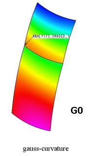

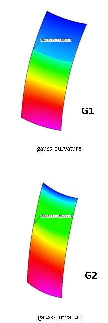

看曲面质量,G0,G1通过斑马线很明显,但是G1和G2看斑马一般不容易区分,在一本书中看到推荐用高斯曲率图来区别G1和G2,麻烦大家给我讲讲怎么看高斯图的,贴图中上图为G1的,下图为G2的,是不是因为上图两种颜色过渡明显,而下图过渡有渐变过程,是这样的吗,但是我看G0的高斯图两种颜色过渡也是很明显的那种,是不是高斯图就不适合区分G0和G1?
