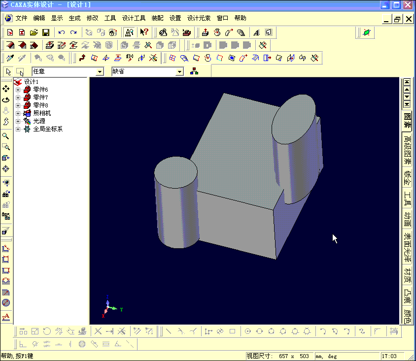

在画由多个实体组成的实体图时,用插入零件的方法组成一个新实体,可是打通孔时却不能同时几个实体,按照各零件装配的方法装配到了一起,还是不行,而做实体截面剖视时这个装配又有效。请问如何正确把几个实体装配到一起成为一个实体,实现打通孔等功能。

要想把几个实体装配到一起成为一个实体,请用布尔运算。

布尔运算不是用来挖缺口的吗,还能把两个实体融为一体?请指教。

是的,布尔运算不但能挖缺口,还能把两个实体融为一体的。. I! F) W5 w$ L) ^

布儿运算不仅有以上功能,而且可以用来分割一个整体。

装配后,选中孔类圆柱体,记住用右键选择,并拖到零件上,放开后会出现一个菜单选择作为装配体后面中文你就明白了。最后结构树上出现一个装配特征的选项。 :lol:

还有一个方法就是,打开“设计树”,将你刚才打的孔,拖到你希望打孔的实体之上。
