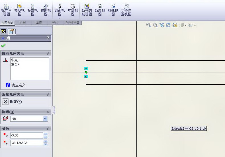

在工程图中使用剖面图的时候
- U+ ~5 H7 Y/ ]$ q- }/ y选择剖面的时候,那条直线总是捕捉不到位
& _; N; Q& y6 [% a有什么办法能设定捕捉好一点吗?
发表于 2007-9-26 07:44:32 | 显示全部楼层 来自: 中国江苏常州
可以使用草图特征来给这条线加几何关系。
发表于 2007-9-26 14:40:55 | 显示全部楼层 来自: 中国江苏无锡
同意楼上的 ,先绘制草图,再添加几何关系,应该可以很好的确定你要剖的位置
发表于 2007-9-26 17:07:06 | 显示全部楼层 来自: 中国山西太原
在别的视图上,把视图变成显示所有线性,放大再放大,点线,作截面.
发表于 2007-9-26 18:41:48 | 显示全部楼层 来自: 中国广东中山
我的办法就是:除了用尺寸标注法外,还用草图点捕捉,这个点与剖切草图直线设定重合就可以解决问题了!
