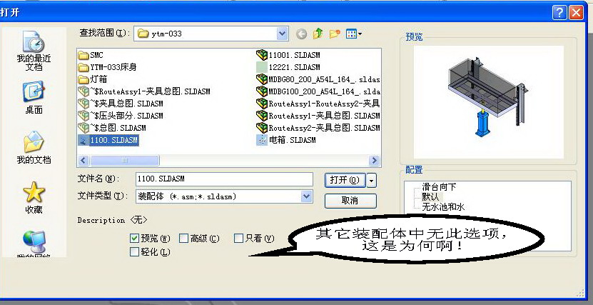

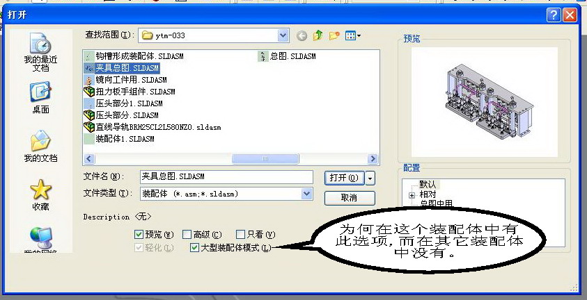

最近设计机床时发现其中一个装配体在打开时,出现大型装配体选项,但在其它任何一个装配体却没有此选项,请问这是什么原因啊!谢谢....9 |, ~+ A* r' {& }# I( f9 a' ?
第一张图是有此选项的图片,第二张图是任意一个装配体文件打开时的截图,但没有此选项." a/ p. F9 A" i( d2 E; V  p

我也是第一次知道有这回事.会不会是跟计算机的内存容量以及你所打开文件占据的内存有关呀.是节约内存的一个选项.
发表于 2007-9-26 00:22:22 | 显示全部楼层 来自: 中国浙江台州

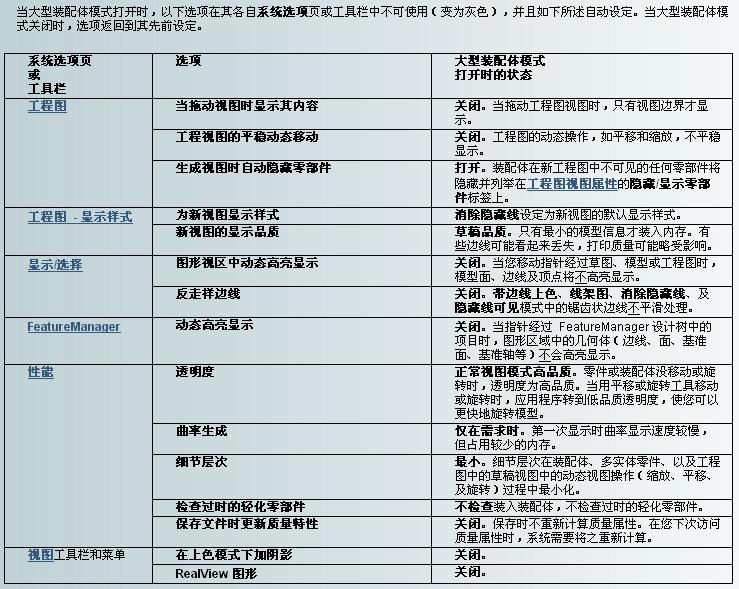

大型装配体模式是可提高装配体性能的一组系统设置。您可随时打开大型装配体模式,或您可为零部件数量设定一阈值,当达到阈值时,大型装配体模式自动开启。6 e; B- X) E1 A- L
当使用打开对话框打开其零部件数超过所指定阈值的装配体时,您可通过选择或清除选择大型装配体模式来指定是否激活大型装配体模式。
4 x' i9 M( u' w* \$ i# [您可在系统选项中的装配体页面上指定阈值。
发表于 2007-9-26 00:28:55 | 显示全部楼层 来自: 中国浙江台州
如果还不清楚,可以查阅帮助文件.
发表于 2007-9-26 07:39:31 | 显示全部楼层 来自: 中国江苏常州
这个应该跟你在选项中设置的大型装配体条件有关,默认是五百个零件的就是大型装配体了!~
