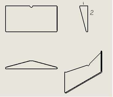

下壳体.JPG + i) e! d; n/ t5 @: i& m- D/ {" l5 L7 _
材料厚度2.5mm

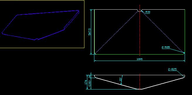

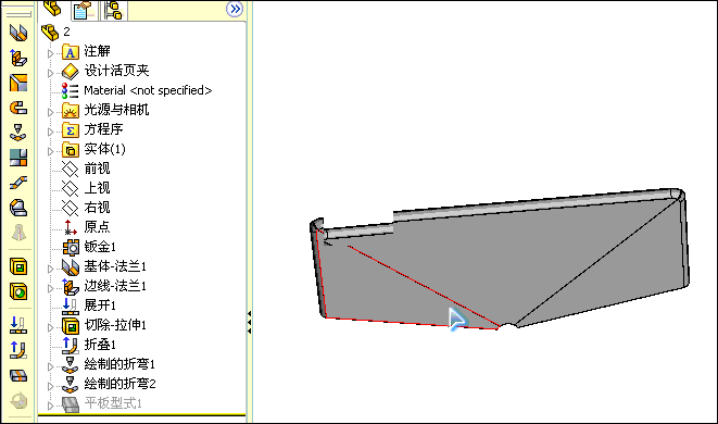

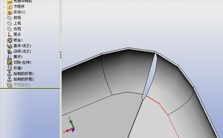

发表于 2007-9-15 14:24:59 | 显示全部楼层 来自: 中国浙江杭州
重新做个,直接用钣金做的2 Z4 N* \" o0 X- N
& p/ B3 j. Q& F5 E$ t6 h  |8 U
[ 本帖最后由 hahap 于 2007-9-15 17:29 编辑 ]

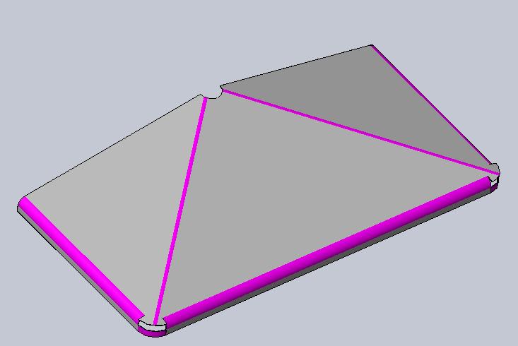

发表于 2007-9-15 16:30:11 | 显示全部楼层 来自: 中国北京

发表于 2007-9-15 16:38:45 | 显示全部楼层 来自: 中国陕西西安
学习中,能否直接用钣金作,不用曲面, 我觉的用钣金做的话, 还两处折弯处,不会有翻边出现,也与实际钣金成型相符合!
发表于 2007-9-26 09:53:33 | 显示全部楼层 来自: 中国浙江杭州
楼主你这里的贴不是给你做了吗?: b6 t0 a" R. A. y+ I5 F
http://www.3dportal.cn/discuz/viewthread.php?tid=3590938 f7 z( h2 W$ L3 f1 D8 H
我在2楼做的不对吗?
